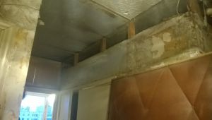

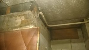

Квартира на последнем этаже в 9 этажке. Сломали антресоль и обнаружили пространство между потолочной плитой и блоком ванной комнаты и санузла, там проходят трубы. Посоветуйте чем заделать, чтобы в дальнейшем поклеить обои и сделать натяжной потолок.
Гипсолит это. Можно прикрутить направляюцие на потолок и верхний торец стен, и зашить гипсокартоном. Или же заложить гипсовыми блоками.
Санблок из бетона, если гипсолитом, то направляющие не выйдет прикрутить, расстояние маленькое очень не подлезешь, высота от 160мм до 180
Прикрутить-то можно и при 160-180мм. Для этого применяется угловой адаптер для шуруповерта. Но у Вас оказался бетон, а не гипс. Здесь надо ещё и бурить.
Как вариант : крутите прямые подвесы "елочка" к направляющим и через них крепите направляющие к потолку.
На санкабине уже прикрученные подвесы к направляющим загибаете, а точнее обнимаете ими верх стены, и крепите не в торец, а в саму стену.
К потолку можно направляющие прикрутить. Чуть под углом придётся отверстия сверлить.  Ну а дальше ломаем стереотипы. Гипсокартон не только саморезами к жестянке или деревяшке можно прикручивать. Можно и гипсом приклеить. В идеале лучше с нахлёстом на стену, но там толщина не позволяет. Вырезать-выдолбить паз в бетоне - довольно трудоёмко, шумно и пыльно. Можно иначе. Наносим на торец стены горку гипсовой смеси. Перлфикс, фуген, или любая гипсовая штукатурка. Верх гипсокартонины к профилю прикручиваем. Низ вдавливаем в нанесённую гипсовую смесь заподлицо со стеной. Не беспокоим, пока не схватится. По стыку полосу сетки-серпянки проклеиваем... Все довольны и счастливы. :)
 А можно...   Мне еще не приходилось так делать, но скажем так, один мой товарищ, использует такой вариант. Спиливает угол примерно под 45*, прибивает профиль и загибает полки профиля. Т.е. в данном случае можно срезать угол кабины под углом, присверлить направляйку, загнуть полки профиля и прикрутить  картон. Если в кабине попадаем на арматуру, оставляем её, а в профиле в этом месте делаем прорезь. А в общем не обязательно пилить всю кабину, достаточно сделать несколько закладок из профиля и совместить это безобразие с приклеиванием, т.е. как сказал Фуген.
Я бы просто заложил. Например, газобетонным блоком. Можно кирпичём, можно гипсолитом, но это дороже. Для кладки пеноблоков, чтоб не покупать целый мешок смеси для блоков, можно применить цементно-песчаный раствор 1:3, затворённый на 3-4% растворе КМЦ. Он не будет мгновенно отдавать воду в блок.
а блоки таких размеров бывают или их как то пилить надо
если вопрос касается пено(газо и т.п.)блоков, то они легко пилятся обыкновенной ножовкой по дереву
