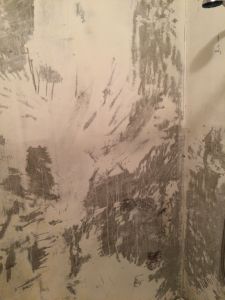

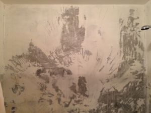

день добрый всем.
собрался класть плитку в ванной, дом новый панелька, стены на половину окрашены, содрал кое как эту краску и сверху побелку или что там.
вопрос можно ли оставлять такие стены и на них класть плитку(если да то чем грунтовать?) или надо прям до чистой плиты все сдирать?
стены более менее ровные и штукатурить не будем, кафель будем клеить на плиты.
вот как бы знать, что это. Водой не смывается?
Строго вертикальные? Имейте ввиду, что отклонение по вертикали приводит к расхождению швов плитки по углам.
Стены померил уровнем все норм.
А оставшаяся белая фигня водой еле смывается, если тереть железной щеткой сильно сильно. Все что водой уже смыл, при помощи воды и сдирал.
Если эта белая фигня все таки смывается,хоть и еле-еле,то ее надо всю удалять,иначе не будет счастья. Попробуй размочить хорошенько и снять шпателем.

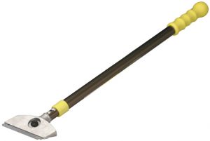

Возможно шпаклевка пропитана грунтом, поэтому плохо счищается. Идем в магазин, покупаем такой скребок
далее пропитываем шпаклёвку несколько раз горячей/тёплой водой, т.е. даём шпаклевке напитаться влагой и потом этим скребком счищаем легко и довольно быстро. По гладкой бетонной плите этот скребок снимает хорошо. Какие-никакие остатки можно дочистить шкуркой Кстати, если купите скребок, сразу прикупите запасные лезвия, они обычные для сегментного ножа.
Эту белую хрень лучше до серого бетона зачистить. Не будет на ней надёжно плитка держаться. Возможно не сразу, но через годик-другой отслоится.
Присоединяюсь к советам снимать до бетона
Ок, буду снимать!
спасибо, скребок реально вывозит!))
за  2часа счистил две стены от краски и шпаклевки окрашенной)

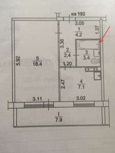

не нашел куда на форуме задать вопрос по сносу стены, так что решил тут спросить.
можно ли снести одну стенку сантехкабины, пробурил померил и понял, что могу добавить около 8-10см(при габаритах ванны это хорошо :))
если можно, то не рухнет ли потолок(потолок ниже и пол поднят), хочу убрать только одну стенку.
Я у себя убирал стенку длиной метра полтора, то оставил вверху полоску стены сантиметров 20 высотой, вдоль потолка, чтобы служила ребром жесткости. Вдоль потолка идет ступенька.
и уголок вверху просто плиткой облицевал?
а если снести полностью стену, есть риск? :<_<: при продаже не будет ли проблем, в БТИ надо ли идти и узаконить?
одна стенка душевого уголка будет на этой стене, надо еще сильней заморачиваться с гидроизоляцией или все тоже самое?
Снести эту стенку в принципе можно,потолок кабинки должен на трех оставшихся лежать. Но в случае с нашей стойиндустрией возможно всякое,поэтому лучше подумать как этот потолок связать со стеной,тем более что все равно придется заделывать образовавшуюся прореху в потолке.
да прореху можно просто хорошенько запенить, лишнее срезать и натяжным потолком затянуть)
только вот  как скрепить потолок, ну чтоб не упал итд..?
