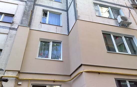

Фотографию дома снаружи  можете показать?

Снаружи все щели вокруг окон были задуты жидким пенопластом.
Пример того как утепленно
