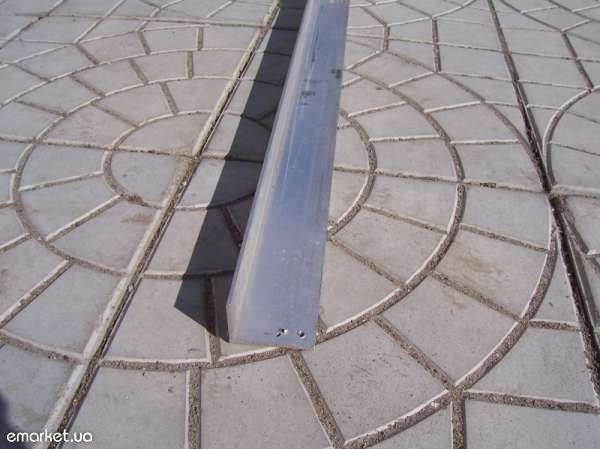

После такого длинного предисловия вопрос: а принципиально правило можно ведь заменить другим жестким профилем? Вот у меня лежит палка алюминиевого уголка 40*80*3 мм
84258983_1_644x461_alyuminievyy-ugolok-n
Он ИМХО сопоставим по жесткости с трапециевидным правилом, а если развернуть стороной 80 мм перпендикулярно стене - так и стопудово жестче. К тому же на маяки можно опираться не точечно, а полкой 40 или 80 мм. Понятное дело, что профиль потяжелее и держать его не так удобно, но в моих наномасштабах это нестрашно.
Пока я доделываю одну стену и мысленно готовлю другую - как ваше мнение, стоит попробовать вместо правила использовать такой профиль? Оправдано это или "дело было не в бобине, далпайоп сидел в кабине"?
 Заменить можно чем угодно, бывает в труднодоступных местах пользуешься всем что под руку попадет, лишь бы относительно ровное было. Но не мучай палку и себя :) Не факт, что уголок ровный и не прогнется при подрезке, и держать его будет не удобно. При наличии правила, уголок оставь на запас. А насчет h-правила, таки оно тоже прогибается, хотя штука удобная конечно. Не знаю, что у Буки за АШ-ка была супер-пупер, у меня обычная Стайер, ей гонять тонкие слоя хорошо, например, как ты говоришь, ямки остаются. Вот АШ-кой тонким слоем продернуть по маячкам вторым жиденьким слоем нормально, вобщем как большой широкий шпатель :), держать удобно, лопата широкая, излишков много берет, снимать излишек удобно.
используй стандартное правило трапецию,  тем более именно им по феншую делают окончательную подрезку , аш-правилом ровняют начально
просто не надо давить на него  и резать по ближе перпендикуляру
