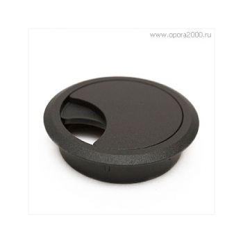

Вырез в полке (возле стены) для прохода кабелей. Кабели свернуть, связать стяжкой, оставив хвосты. Лишнее спрятать внутри (в полости) полки.

точно! Я что-то про шкафы упустил :) Тем более не проблема...А всё предусмотреть никак - оставь дырку красивую с заглушкой :)  Всегда сможешь что-то добавить,главное -розеток сразу заложить по максимуму.

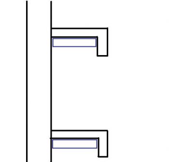

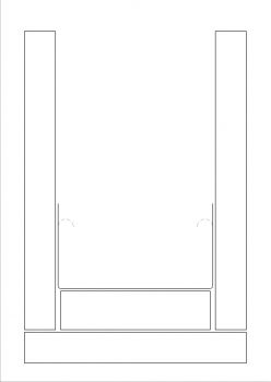

Я бы сделал вот такую конфигурацию полок
Синий - кабельканал. Торцы выходят либо в шкафы либо при их отсутствии в вертикальные полые ГКЛ конструкции, по которым всегда можно прокинуть дополнительные концы.
Есть место и для скрытой подсветки

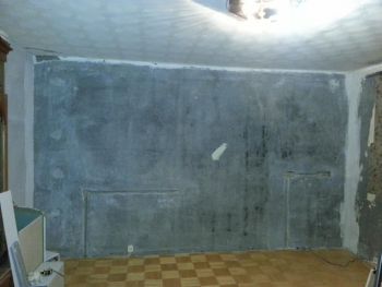

Вновь нарисовались горизонтальные штробы заводского изготовления (мне одна такая уже попадалась на стене коридора), но не очень удачно расположенная и не достаточно длинная, чтобы я был доволен.
Дырки (круглая слева и прямоугольная справа) забиты чем-то очень непрочным и сыпучим. На всякий случай выковыривать начинку не стал, потому что не уверен - а не сквозные ли они, как считаете? Дом панельный, еще нестарый (меньше 20 лет), вряд ли это могут быть такие анахронизмы?

Антон, красиво смотрится, но я хочу торцы полок и вертикальных стен сделать одинаковыми и по возможности более тонкими. От вашего варианта попробую взять идею бортика высотой в полоску листа ГКЛ и светодиодной ленты, а провода попробую расположить внутри полки.
Так что скажете насчет сквозного или несквозного характера углублений на поворотах и концах заводских штроб в панельке? С одной стороны хочу выковырять весь песок с незначительной примесью соплей, которыми (как из швы в углах стен) замазаны пространства, с другой - боюсь получить сквозной портал к соседу.
Это же штробы под провод и подрозетники. Может раньше стояли, может панели с другого проекта. Отверстия теоретически могут быть сквозными, просто вычисти в глубину пару см, прогрунтуй и замажь.
Вполне могут быть сквозными для разных квартир. Сейчас это не положено, но бывало всякое ...
Дырки расковырял на сантиметр вглубь, залил грунтовкой, заштукатурил и забыл про них.

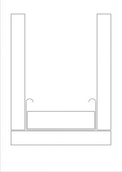

В рамках этой же темы вопрос про гипсокартон и каркас.

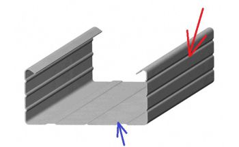

Стенки (глубиной 65-70 см) хочу сделать на каркасе не из ПС 50*50, а из ПН 60*27 (он есть, за ним не нужно ехать). Но боюсь, что стенка будет влева-вправо прогибаться, особенно при стукании дверей.

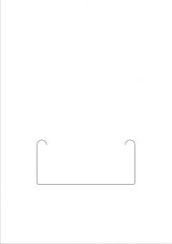

Сам профиль, как известно, примерно вот такого сечения
Если просто обшить ГКЛ, то вопросов нет

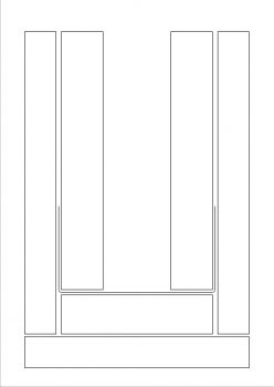

Но хочется ее усилить. В прошлом шкафу внутрь ПС я вставил брус 48*48, а спереди на ПП накрутил полосу ОСП 12*50. Сейчас возможности вставлять брус нет (об этом - ниже), поэтому ограничусь только усиливающей полоской чего-нибудь, что мне пожертвует завод - ДСП 16, МДФ 9, 12 или 16, фанерой 10, 15 или 20 (фанеру - вряд ли, она у нас не 2,4*1,2 м, а 1,5*1,5 м, если только в 2 слоя с перехлестом).

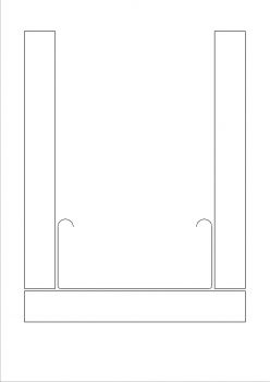

И вот тут я задумался - а есть ли принципиальная разница, куда крутить полоску - снаружи ПП или внутри?
Последний вариант мне нравится больше, потому что дает возможность поразмышлять над следующим бредом.

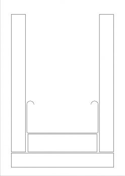

На эти стены будут крепиться ДСП полки с одной стороны и ГКЛ полки - с другой. Под них нужны закладные, лучше всего - зашивка первым слоем фанерой, ОСП или ДСП. Но на практике это означает увеличение толщины стен на 2-3 см. Немного, но мне эти лишние сантиметры на каждой стене почему-то очень неприятны, да и смотреться такая стена при невысоких потолках будет очень массивно. Поэтому первый слой я хочу "заложить" внутрь каркаса из ПП. А поскольку края ПП скруглены, придется распрямить из по всей длине. Муторно, но вполне реализуемо, и лишние полчаса нешумной размеренно работы меня не смущают.
Потеря жесткости от выпрямления этих закруглений формально будет, но скорее всего очень незначительная
Зато можно будет первый слой засунуть внутрь каркаса (поэтому и не хочу внутрь каркаса вставлять брус) и не утолщать габарит стены.
Сколько в этом сообщении откровенного бреда, на что действительно стоит обратить внимание? :)
PS Или я вообще дурью маюсь, никакого усиления лапшой из ДСП не нужно, а первым слоем можно пустить хоть оргалит толщиной 4 мм? :)
Жёсткость профиля образуют не только закруглениями, даже не столько они или лучше сказать вообще не они, а продольные рёбра жёсткости. Так что придётся постучать молоточком стобы и их расплющить, иначе плотно прижать к стенкам профиля закладухи не удастся. В связи с этим предложение. А может ну её на фиг. Не запускайте края закладух в профиль, а делайте только до него.
Антон, вы про какие ребра жесткости, про краснострелочные или синестрелочные?
Вроде бы про краснострелочные, но, если вы думаете, что я после стольких лет на форуме стал настолько крут, что полмиллиметра их толщины внесут свою решающую роль в качество, то должен вас расстроить - количество ляпов в моем творении все равно будет таково, что эти 2 раза по полмиллиметра все равно будут незаметны :)
Да и все равно не понял. То есть понял ваше опасение, но не разделяю его. Ведь даже если подходить формально, то ГКЛ будет прижиматься к ПП штатно, закладная будет прижиматься к канавкам изнутри тоже плотно. Да, вне профиля формально ГКЛ не будет плотно примыкать к закладной, но я все равно хотел дополнительно саморезами притянуть ГКЛ к закладной.
И кстати вопрос, который меня давно интересовал и вот тут, с вашим предложением делать закладную не на всю ширину, а только от профиля до профиля: а в чем смысл закладной? Только в том, чтобы саморезы не вырывало из рыхлого гипса? Ведь, если дотошно и скрупулезно рассматривать, то полка, прикрученная на 2 уголка саморезами сквозь ГКЛ в закладную, под весом чугунной чушки своим саморезом "пропахает" гипс, и незакрепленная к профилям закладная неполноценна. Я понимаю, что я уже лезу в глухие дебри и выхожу рамки реальной ситуации, но ведь я прав? :)
По большому счёту ДА
Этого достаточно, для туевой кучи разного рода навесов.
Если есть опасения в ненадёжности, то обоприте нижний край закладухи на закруглённый край нижнего профиля (уприте в него).
