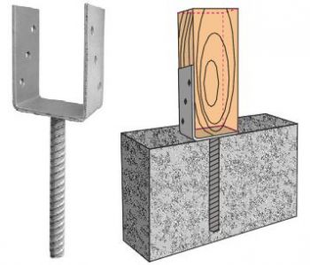

Делается конструкция по такому принципу:
И стоЯт, как миленькие, десятками лет.
вариант интересный. смотрю у нас в продаже есть такие штуки с глубиной штыря 20 см. не мало?

да, и как надо бетонировать такие опоры? сколько ищу - везде про закапывание столбов в грунт. про такие штуки только источник этой картинки, но там не про забор.
не мало?
Если КАМазом выворачивать, то таки маловато будет :) Всегда найдется "член профсоюза", который повалит даже каменный забор.
Наварите снизу крестовинку, и никуда столбик не денется.
А в чем сложность? Сделали разметку. Наковыряли ямки сантиметров так на 70-90 (чем легче грунт, тем глубже закапываем). По уровню натянули леску (надеюсь, уклона нет?) и погнали бетонировать закладные.

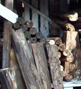

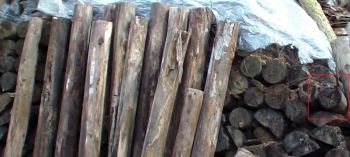

у меня кстати валялся в сарае оцилиндрованный кругляк из неизвестного дерева, есть и в приличном состоянии. может на забор пойдет. выглядит неплохо, без сучков. на фотографии попались только плохие, зато есть один с характерным разрезом. может кто узнает породу?

сли наваривать крестовинку - она должна быть вся в бетоне, верно?
Очень хотелось бы :) Но это не обязательно, если штырь изготовлен из арматуры. Тогда он без дополнительных танцев с бубном будет сидеть. Крестовина (или поперечный штырь) нужна, если используете кругляк, чтобы он не проворачивался в бетоне и не вытаскивался.
С толщиной не заморачивался: какую ямку вырыл (лопатой, приспособой или банальным рыбацким ледобуром), такую и заливал :)
Еще один момент: когда столбики ставите, то настоятельно рекомендую ставить комлем вверх. Так продлите им срок службы.

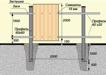

Почему именно бетон или дерево? Металлопрокат в качестве столбов для забора не рассматривается? Швеллер какой или труба профильная.  Проще в монтаже и надёжней бетона, долговечней и тоже надёжней деревяшки. За декоративные качества можно бы и не сравнивать. :) Куски корявых брёвен, самопально-кустарная заливка бетоном или качественная крашенная металлоконструкция.

"Некрасивые" металлические столбы закрываются "красивыми брусьями", требуются пила, фрезер, время и руки (возможны варианты ;))
У матери делал конструкцию вот по такому принципу.
А зашивать/обшивать/нашивать можно всем, чем нравится. Штакетник на таких лагах служит не один десяток лет.
