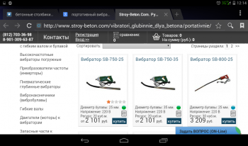

Купите самый маленький готовый шланг и прицепите к обыкновенной дрели ватт на 750-900. А еще лучше - готовый вибратор. Вон, у вас Ярославь портативные фигачит.
Так-то да, дешевле купить.. Думала что будет гораздо дороже.
