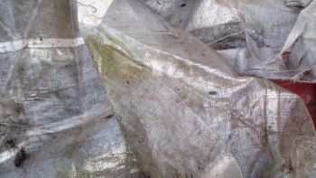

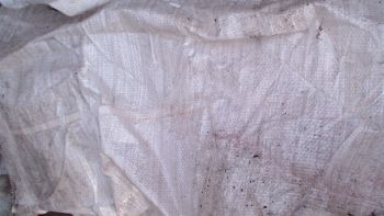

хочется мне сделать поверхность не просто гладкой, а слегка фактурной. кажется, для этого очень хорошо подходит плетеная пленка, как белые мешки. досталось мне от старых хозяев среди кучи прочего хлама и мусора несколько таких кусков.
есть мягкие и послушные, но в них есть дырочки (щели между полосками, из которых сплетено), такие
post-59909-0-25620400-1429393458_thumb.jpg post-59909-0-37076200-1429393538_thumb.jpg

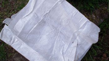

а есть без дырочек, но жесткие и мятые, никак не желающие расправляться
они не похожи на полипропиленовые мешки, намного жестче, их и сложить и расправить проблема.
может есть какой-то способ их "погладить"?
а если использовать те которые со щелями, проложив между ними и опалубкой простой полиэтилен чтобы не протекало - будет нормально? или цементное молоко затечет в зазор между пленками и будет плохо?
может кто-нибудь хотя бы знает что это за материал может быть который жесткий, на последней фоте?
