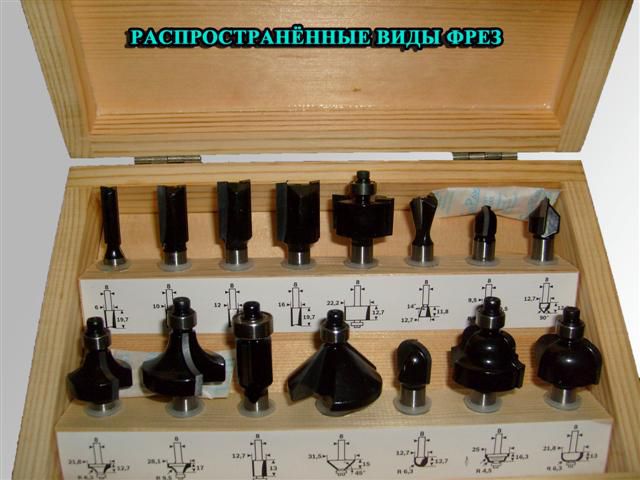

Уголки вытягиваются большим шпателем или коротким правилом. Арочный уголок ставить сложно. Лет 10-12 тому назад были отличные удобные уголки, но сейчас арочные уголки говно. Их липестки чуть ли не на треть приходится удалять. Я это делаю микроболгаркой (гравиром с дисковой насадкой), а скобы от степлера удалять. И не смотря на всю сложность, результат есть, он стоит свечь. Дело в том что у всех разное представление о качестве. Кому-то и без уголков отлично, а кто-то и уголки доводит. Ну а на видио - так вообще, я считаю, ананизм: купить фрезу за надцать тысяч рублей, дабы согнуть гипсокартон, и лет через 150, если повезёт, она окупится; причём длинные короба вообще не сделаешь подобным способом ровно. Не говоря о том, что такой способ исключает возможность необходимого разбега стыков листов гкл по смежным сторонам конструкции. Мажоры. Мы, на зарплату в 20-25 килорублей думаем, нужен ли этот инструмент реально, или это просто понтовое балавство.
А что, эта фреза реально стоит как крыло самолета? У меня у отца есть коробочка с набором фрез для ручного фрезера, там есть подходящая фреза. Набор стоит конечно не 5 копеек, но не так, чтобы сильно пугаться.
