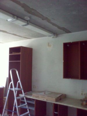

Нужно как можно незаметнее перенести вентиляцию с короба на правую стену (см. рисунок). Сейчас есть только выходное отверстие в лицевой стороне вент.короба. Предполагается натяжной потолок. То есть проблема фактически в том, как спрятать выводные каналы от вент.короба к потолку?
Пришли в голову только два варианта:
1 вариант (см. рисунок) - врезаться в вент.короб справа, проделав в кладке необходимую штробу вверх, установить элемент "колено вентс ПВХ", замазать штукатуркой и спрятать все это под обои; но здесь главная сложность для меня - как врезаться пластиком в жестяной канал, кроме того не знаю - разрешено ли так сильно "портить" кладку (толщина кладки всего 8 см, а канал нужен толщиной 6см и шириной 20см)
2 вариант (см. рисунок) - не делать ничего с вент.коробом, установить спереди на верт.короб решетку с отверстием, а элементом "колено вентс ПВХ" уйти вверх. Но в этом случае это "колено" будет торчать спереди как самоварная труба, а также будет полностью закрыта естественная вентиляция, так как если смещать выходное отверстие выше, то "колено" упирается в потолок.
Посоветуйте, пожалуйста, как спрятать вентиляционные каналы?

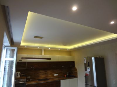

2й уровень потолка над гарнитуром решает все проблемы коммуникаций плюс зонирование происходит.
Что на той стене будет стоять? Гарнитур?
Да, кухонный гарнитур.
Если ничего более удачного не получится, придется думать над таким вариантом.

Вырезать в нужном месте жестяного канала отверстие нужных габаритов в общем-то не составляет труда (главное, чтобы этот канал случайно не выдернуть при пилении, так как я не знаю как он там закреплен и закреплен ли вообще). А вот как потом соединить полученное жестяное отверстие с пластиковым каналом совсем не понимаю? Какие материалы вообще понадобятся (крепление, прокладки и т.д.)?
PS Ранее никогда вентиляцией не занимался, отсюда и опасения как бы чего не испортить случайно.
думаю там кусок жести с герметиком и на заклепки или саморезы поможет
на первом снимке вентканал на противоположной стене, на второй на стене справа
Да сложно так по фотографиям судить, надо наверно мастера вызывать что бы он на месте смотрел, как удобнее вам ее вывести в другом месте. Или вы хотите сами это все делать?
