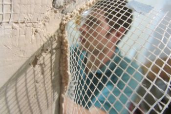

Подскажите как правильно переделать теплый пол! У меня на кухне, соединенной с прихожей - беда. На теплый пол положили плитку 3 года назад и она шаталась - шаталась под ногами, да и начала ломаться((( Плитка 40х40, это рустик. Подняла одну плитку посмотрела что там под ней. А там лежат 4 лепешки плиточного клея толщиной 7 мм , занимающие почти всю площадь плитки, под ними промазанная клеем армированная лента 2 мм толщиной, а под ней полиэтиленовая пленка, наверное это уже электрические маты. Расковыривать побоялась, чтобы не повредить. Вижу, что плиточный клей, который присох к плитке достаточно легко отковыривается ножом. Армированная лента гнется при надавливании. Поэтому лепешки плиточного клея трескаются от нагрузки при ходьбе. У меня есть подозрение, что в качестве теплоизолятора использовали толстые такие маты, как на фото укладывают на лоджию, потому что пол пружинит и не слабо. Дома нашла остатки таких матов. (на прикрепленном фото маты лежат на полу).

Ясно что плитку надо снимать. Но на полу по периметру стоит встроенная мебель, пол частично попал под нее... кошмар - снимать мебель почти нереально, потом убирать плитку, пытаться очистить ее от клея, чтобы меньше докупать,  поднимать теплый пол, теплоизолирующие маты. Скажите, нельзя ли положить вместо них например пенофол тонкий, 3-5 мм, потом теплый пол, потом сделать цементно-песчаную стяжку? Толщина матов 30 мм, значит я смогу сделать стяжку 25 мм и иметь шанс выровнять плитку с той, которая под мебелью и не трогать мебель.

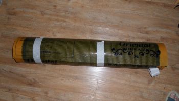

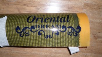

Нашла дома рулончик такой пленки. Можно ли на такую класть стяжку? Или сразу плиточный клей? Если такую класть под плитку, посоветуйте пожалуйста теплоизолятор под нее, лучше из тонких. Как из нее организовать в моем случае теплый пол при общей толщине под плиткой 4 см, включая плиточный клей. И еще вопрос стоит ли укладывать такой теплый пол в ванной и туалете, где возможны протечки воды.
Если Вам дорога жизнь, то для безопасности не стоит связываться с разными пленками, укладывая их в сырых помещениях. Больше о прелестях пленок можно почитать в моем блоге.

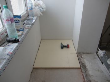

По поводу лоджии. 1.На лоджиях и балконах должен лежать полноценный теплоизолятор из ЭППС не менее 5см, тогда нагревательный кабель или мат может справиться с неизбежными теплопотерями и нагреть Ваш пол до комфортной температуры. Никакие фользоизолы в 3-5мм в твердой среде стяжки не уменьшат эти теплопотери, они предназначены для отражения тепла в воздухе. Наклейте их за батареей, будет больше толку.

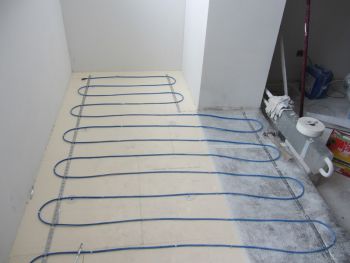

3. Какую мощность нагревательным кабелем на кв.м. нужно уложить на лоджии или балконе? На таких площадях, где макс. теплопотери, нужно стремиться обеспечить нагревательным кабелем макс. мощность до 220 Вт/кв.м. Даже обычный мат с мощностью 150 Вт/кв.м или нагревательный кабель с обычным шагом укладки в 12.5см, как для внутренних помещений, не справится с нагревом на балконе в сильные морозы. Также никакая пленка в 100 Вт/кв.м. не справится с этой задачей. На Вашем фото, где уложен синий нагревательный кабель, наверно Nexans, тоже сделано не правильно. Заложенная мощность слишком мала, в половину от необходимой. На лоджии или балконе шаг укладки нагревательным кабелем на теплоизоляторе макс. 10см, а если его вообще нет, то не больше 7.5см. Если теплый пол планируется нагревательным матом, то мощностью не ниже 200 Вт/кв.м

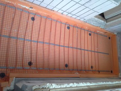

  • 2 месяца спустя...
Прилагаю вам фото, того как должен быть уложен теплый пол на лоджии. Помимо пола, нужно так же утеплить потолок и стены ;-)
