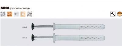

Товарищи, а подскажите, как выглядят правильные дюбель-гвозди для монтажа (в частности подвес коробов) ГКЛ ? Шляпка моему мастеру не понравилась, вроде такая же как на картинках, но он говорит нужна прижимная а я закупил потайную. Разницу не понимаю. И достаточно ли 40 длина? Для подвеса если?
Верхний впотай, нижний прижимной, для сквозного монтажа.
Есть у нас этот мунго, использую, но он в пустотке не всегда держит корректно
с учётом того что он для пустотки и не предназначен то вполне хороший
