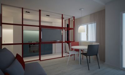

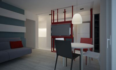

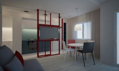

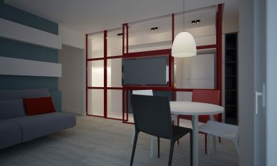

@alex75, очередная (для форума) попытка перехитрить всех,а себя в первую очередь. Мойка и плита втиснутые вместе в кладовку это конечно несерьёзно.Оставляйте там только мойку. Остальное видно на картинках. Отделять перегородками "кухню" (без кавычек никак,потому что уж очень скромно по размерам выходит) или нет,решать вам.Но центральная часть с телевизором -она практически неизбежна,потому как с учетом конфигурации помещения,окон-дверей и наличия столь прекрасного предмета мягкой мебели как диван 3X2 метра,который более-менее помещается только при условии что он ЛЕВЫЙ. В общем,это почти единственное подходящее место для тв...
а как же из кухни телек смотреть?
я бы поставила телек примерно в правый верхний угол, а диван - буквой L справа от входа. его левое крыло и будет зонировать
Мне понравилось Ваше предложение, цвет ламината (а он есть), цвет плитки и её расположение соответствует тому что на данном этапе есть.
А можно пофантазировать и в место раздвижной перегородки с права от окна что нибудь еще придумать.
Хотелось бы увидеть остальную часть комнаты, подвигать мебель (диван).
