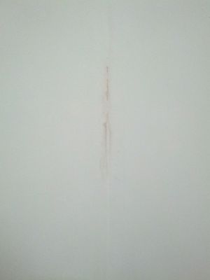

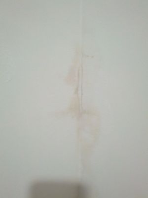

Пятна в углу ванной комнаты через месяц после ремонта.
Мастера, есть проблема. В ванной сделали ремонт. Стены крашенные фасадной краской. Спустя месяц по окончанию ремонта проступили такие вот ржавые пятна в углу. Закрасить пытался - без толку. Проступают все равно. Каковы могут быть причины? Как это всё устранить?
Стены состоят из приклеенного чем-то на старые стены гипсокартона, который в свою очередь шпаклевался, клеилась армирующая сетка и снова шпаклевался. Потом красился.
Фото прикрепляю.
Бывает такое, если стыки между ГКЛ замазаны смесью, замешанной в металлическом ведре или ржавым миксером. Даже мельчайшего попадания железной пудры достаточно. Вычищайте стык полностью и шпаклюйте заново, иначе никак.
Для начала попробуйте пару-тройку раз концентрированным хлорным отбеливателем обработать эти пятна. Только быстренько и на задержке дыхания, чтоб не надышаться парами. Не поможет, тогда делайте как выше написано.
Еще просмотрите, не может ли где-то вода под гипсокартон затекать . От протечек часто образуются трудновыводимые жёлтые пятна.
Выглядит, как будто вода изнутри давила. Я бы вскрыл.
Может я и глупость совершил, но я сверху всё это вчера покрасил эмалью - выглядит убедительно. Попробую сверху по эмали снова покрасить уже той, родной, краской.
Нормальное решение - от простого к сложному. Если не поможет, пойдете дальше.
Нормальное решение. Создал плёнку, которая будет препятствовать жёлтой дряни наружу просачиваться. Такое тоже иногда практикуем.
Однако, рекомендую всё-таки просмотреть помещение на предмет вероятных протечек воды.
