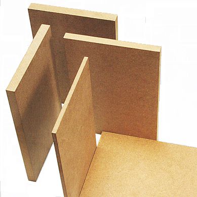

  По плитам Вы правы что принципиально нового ничего не придумали - есть  какая то стружка или пыль + связующие. Все нюасы связаны с технологией производства этих плит и связующими.  Мы кусочек этой плиты даже в стакан с водой на один день кидали - ничего с ней не произошло.
И не знаю как сейчас - но раньше именно эти плиты на всю страну буквально несколько заводов делало.
Выглядит вот так:
Это просто МДФ. Один из самых подверженных короблению материалов. Так что не надо ля-ля)))
