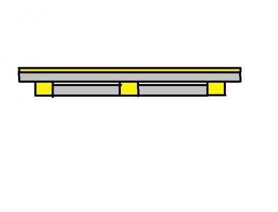

Потом между рейками уложил (приклеил к бетонной плите) ППС (что б пустот не было) сверху на это приклеено ЭППС 100 мм
Т.е положили между лаг ЭППС и на лаги ЭППС? Сдается мне дело в этом. Если я все правильно понял, конечно. Скорее всего ЭППС на лагах промялся, потому ОСП и скрипит.
Да, как вы и описали... так и было сделано!

Если Вы ответили мне, то у Вас теперь так и будет на лагах проминаться ЭППС и поскрипывать. Надо было сразу листовой материал на лаги стелить, а потом уже можно было и еще слой ЭППС с листовым (если нужно). Короче между лагами и ЭППС нужен твердый слой (а Ваша проблема указана на картинке). Кстати, ЭППС, который уложен между лагами, уложен с ними заподлицо или просто на пол положен? Если вровень с уровнем лаги, то как поддерживается уровень?
Уложен заподлицо! Две продольные рейки, три поперечины, в образовавшихся квадратах заподлицо ППС, все это приклеено было пеной Саудал, и даже рейки, которые еще и дюбелями призвачены... а сверху ЭППС 10мм тоже приклеен и стыки тоже приклеены!
и потом поверх, с задумкой нивелирующего слоя OSB 6 мм...

Короче на лагах думаю промялся ЭППС
Буду срывать - смотреть... этот скрип только в центральной части балкона...
