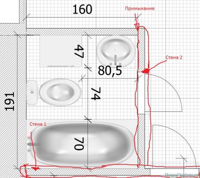

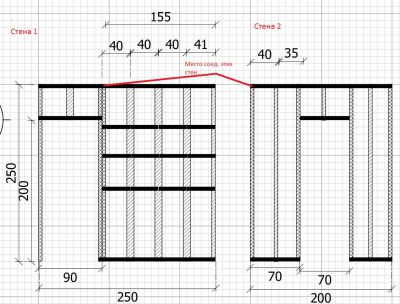

Выкладываю картинки на которых обозначено где стена 1 и стена 2  и расположение профилей. Условные обозначения - Двойная штриховка - соединение профилей 50/50 лицом, Одинарная штриховка широкая - - соединение профилей 50/50 спиной, черная - направляющий профиль, одинарная штриховка узкая -  профиль 50/50.
Профиль собираюсь использовать катюша 0,5 мм толщиной
Пойдет или может как-то исправить?
при соединении профиля в "трубу" - будет непросто прокрутить саморезом, внутренний профиль будет заминаться. На мой взгляд - это лишнее. Не столько добавит прочности, сколько геморроя :). Вот поперечные профили жесткости добавят. В дверном проеме тоже с профилем мудрить не надо, просто вставьте в профиль закладную из сухого бруса 50*45 или 45*45, или 40*40. Прикручиваете его к профилю клопами, и все. Если и этого покажется мало, дополнительно зазоры пропеньте.
Сразу не понял, угловой стык задуман не верно. Лучше построить стену между ванной и кухней, обшить ее одним слоем гкл, затем к ней прирастить стену где вход в ванную, затем все обшить вторым слоем гкл.

Чтобы профили, собранные в коробочку, было не геморройно крутить, скручивать их между собой нужно правильно. Ближе к спинке внутреннего профиля. В дверном проёме советую вместо коробочки вложить ПС в ПН. Брус, если и использовать то придётся порезать его на куски, чтобы не повело, а это не даст никакой жёсткости. Лучше вложить в профиль полоски фанеры, а для удобства я прикручиваю полоски фанеры снаружи проёма, не всладываю их внутрь.
