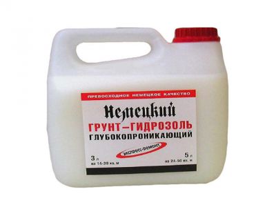

Попробуйте такой грунтовкой, если найдете, мел хорошо укрепляет. У нас в Максидоме продается. Но есть и аналоги, просто похуже и надо экспериментировать.
Но, я бы снял до основания, если себе делать.
