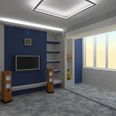

Собрался колхозить светодиодный светильник, вот такой как на этой картинке на потолке.
По исполнению вроде понятно. Вопрос в том как привязать его проводами к потолку, чтобы цивильно смотрелось. Самый простой вариант поставить коробку на потолке и розетку в неё. Тогда в какое место её поставить. От потолка плоскость светильника миллиметров на 100 будет опускаться. не больше. Может какие другие варианты посоветуете. Картинки приветствуются, но можно и на словах

На леске. Видно я непонятно объяснил. В районе светильника как то должен выходить кабель 3х1,5мм, который имеет непрезентабельный вид и он должен соединиться с проводом светильника, хоть через клемник, хоть через термоусадку. Опять же дырка в потолке. Короче как всю эту порнографию закрыть я ещё не придумал, а время гипс на потолок закидывать, то есть пора определяться уже, где провода выходить будут и как их прятать.
Это просто рама ,или в середине что то типа матового стекла есть?
Очевидно что не на самом потолке, ибо громоздко (хотя можно сделать встроенную в потолок коробку с декоративной невидимой крышкой). Либо загнать кабель в декоративную трубку и вывести по струне к светильнику.
Просто рамка, если закрывать середину чем то, то светильник слишком громоздкий получится.
Сам светильник это рамка из соответствующего профиля и четыре лампы http://www.outled.ru/catalogue/svet...a-t8-120sm-/
 светодиодные внутри него, чтобы на потолок светили.

Слишком обозримая,и аццки освещённая  конструкция со всех сторон,это интересно,красиво,но действительно есть вопросы.Все попытки сделать что то скрытое будут хорошо видны
лючки точно будет видно, сами лески тросики должны быть проводниками,  белые будут органично смотреться

Кажется нащупал решение. Попробовал в "черновике" , вроде не похабно и лучше чем нашлёпки и лючки на потолке, на мой взгляд. Короче в потолке (ГКЛ) сверлю небольшие отверстия, только чтобы клемник проходил и от базового потолка на тросиках светильник подвешиваю. Тросики вместе декоративными проводами вывожу через отверстия. Сами отверстия декорирую трубкой с фланцем. Как то так...
