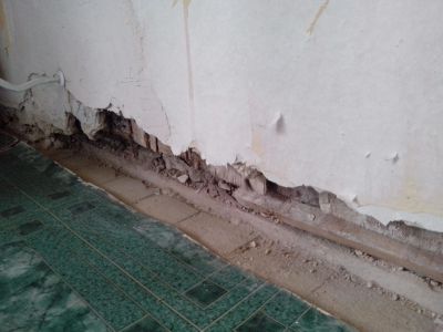

Добрый день,
Помогите по проблеме со стеной. При снятии плинтуса получилась следующая ситуация. Приведено на фото. Перегородка деревянная. Что можно сделать? Предполагается установка плинтуса. Понимаю, что по-хорошему нужно все перештукатуривать, но возможности это сделать нет.
Прошу помочь советом по материалам и технологии. Пока из вычитанного склоняюсь к цпс с армированием (чем?). Непонятно также по грунтовке. Читал про эпоксидную. Подойдет ли?
Стена кухни. высота дефекта неравномерная от 5 до 12 см. Глубина до 8 см.
Накрутите саморезов в дерево, закидайте ротбандом (или др. гипсовой штукатуркой.)

Ребят, спасибо за совет по ротбанду. Принял. Он на дерево норм сядет? а то читал, что гипсовые к дереву не прилипают. Усиливать адгезию ничем не надо? пва или жидкое стекло?
Про саморезы понял. Так и сделаю. Если серпянку дополнительно проложить хуже не будет?
Нужно ли грунтовать?
Извините. что так подробно выспрашиваю, просто начитался страшилок про штукатурку деревянных перегородок, что ничего не пристает, толком не держится, максимальную толщину и т.д.

Для этого саморезы и упомянули, чтобы штукатурка держалась не только за счет прилипания.
Я пролетарий, я бы не стал грунтовать - ИМХО сильно это не поможет в этой мешанине дерева и старой штукатурки. Пропылесосить хорошенько.
Серпянку можно с заходом на стену вверх, перекрывая стык старого и нового, но - опять же ИМХО - не особо нужно.

Мы на Бранку обычно сетку мет. Штукатурную крутом, но у вас некуда, поэтому саморезов достаточно. Я бы пргрунтовал и просушил.

Серпянку пренепременно вмазать. А саморезы там нафиг не нужны, и так никуда не денется.
Как это не нужно? Плинтуса крепить будут - потрескается на кусочки. А с серпянкой такого не будет.
Гипсом с сеткой можно чудеса творить. Любую труху в приличное состояние можно привести.

Думаю скомбинировать. В места поглубже саморезы, а где дефект не настолько глубокий сетку.
Скажжите всё же, никто ничего не сказал про цпс. Знаю. что тяжело с ней работать, но место ответственное, предполагающее крепление на себя.

Поигрывает немного внизу, но держится. Думаю в том числе и за счет покраски высотой в рост, как во всех старых домах. Сверху держится, хотя трещинки есть.
А вообще демонтаж плинтусов и наличников это было что-то. Плинтуса пробиты сотками через 50-70 см, и, я так понял, они вообще выполняли роль опоры и опалубки для штукатурки. Наличники это отдельная песня. Даже на маленьком оконце из кухни в ванную пробиты каждый тремя стопятидесятками плюс восьмидесятки через 15-20см.
Прогрунтовал бы влагозащитой Eskaro или латексом, или акриловой гидроизоляцией Церезит, например, и хорошо просушил бы. Проблема в том, что раствор после нанесения начинает отдавать влагу, в том числе и в сторону древесины. Древесина при этом разбухает, потом сохнет и уменьшается в размерах, при
этом на штукатурке могут появляться трещины. Обработка шидроизоляцией или влагозащитой помогает.
