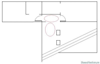

Красным обозначил проблемные места. Здесь доска не лежит на стяжке, под весом проминается. хозяйка говорит, что последние пара месяцев состояние ухудшилось, до этого почти год нормально было.
Я конечно очень извиняюсь, но может проблема не в том что доска в стены упирается, а в том что стяжка с ямой. Подложка за год утопталась и просела, вот теперь доска и хлюпает.
Там не яма, там бугор. В связи с погодой и постоянными ливнями, воздух дико влажный доска берёт своё. Вот сегодня хозяйка позвонила и говорит, что ещё больше стало хлюпать, а прошло всего пара дней с моего визита к ней. Яма больше бы не стала за два дня, а доска разбухнуть могла.
Первым делом под коробками проверь. Если под ними уперлась, то подрезка периметра ничего не даст. А судя по твоей картинке хуже всего обстоят дела именно у коробок.

1. Плинтуса сниму в этом коридорчике и в правой верхней (по плану) комнате, в левой всё очень сложно.
2. посмотрю и если что подрежу у проёмов
если не получится исправить
3. В правой верхней комнате по стенам подрежу.
если и это не поможет, то есть у меня одна бредовая идея. Попробую её реализовать.
Ну и если всё перечисленное не поможет, то придётся пол квартиры перебирать, но об этом даже думать не хочется. Там такой геморрой вырисовывается, просто пипец.
Геморой - это походу либо мебель, либо доски уложенные без порогов в дверных проемах обжаты коробками. Угадал?
Ну да и вдобавок направляющие для дверей в гардеробные от шкафов раздвижные прямо через доску к полам прикручены и шкаф (стенлеевский) в прихожей одним краем на досках стоит. Короче пипец
Направляющие тады тоже откручивать надо и отверстия в доске расширять. Короче гемор бро.
