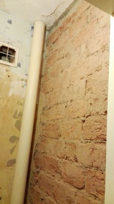

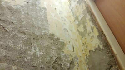

Сунулись сперва сами; отбив через чс 2кв метра бросили (штукатурка цементная, но не очень прочная). Вызвали ту самую бригаду (три пацана с Озинского района). Пришли, как и все им подобные - ни г..на, ни ложки... Один отбивал гантелей, второй моим молотком , тредий толи топором, толи лопатой. Мухой всё расклошматили, ещё и вынесли на мусорку!

До
После
