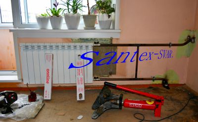

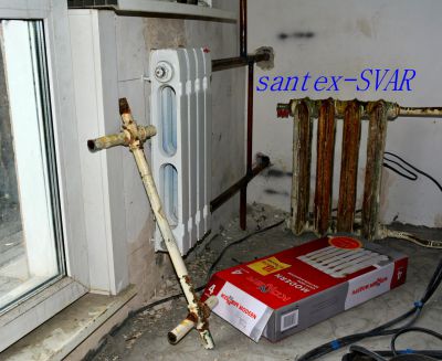

Рассудите, или я придираюсь или на фото что то не так?
Суть такая, я в прошлом году нашел сварщика, вернее целую комманду... все сделали в прошлом году ну просто любо дорого...
В этом надо было поменять одну батарею... Вместо бригады приехал один человек... Пока я был занят другими вопросами, своял вот такую конструкцию...
Профи в теме, посмотрите, подскажите... я придираюсь? Или тут есть грубые нарушения?
- меня например не устраивает расположение байпаса в данном случае...
- качество швов...
- после сварки не загрунтовано даже...

я придираюсь? Или тут есть грубые нарушения?  - меня например не устраивает :
  1. расположение байпаса в данном случае...
  2. - качество швов...
  3. - после сварки не загрунтовано даже...
грубых нарушений нет !
1. несмещенный байпас немного хуже смещенного - но нормально. часто применяется :
старый байпас в хрущевке был несмещен. чисто ГОСТовское , проектировочное решение , по СНиПу !
иногда сам так же делаю : перемычка на оси стояка .
в более узком пространстве  - единственное решение.
на 2-трубке такое сопряжение труб находящихся в разных плоскостях через мелкие отводы - по другому никак !
2. тогда какое качество швов вы хотите ? швы у вас очень хорошие.
3. я сам никогда не подмахиваю кисточкой на монтаже радиаторов - на сварочных работах.
хочет зак - хай сам и грунтует и красит.

1. сварщик работал без трубогиба и резьбонарезателя - получилась "нашинкованная колбаса".
отдельно приваривались резьбочки и отводы.
редко кто из сварщиков имеет мобильный переносной трубогиб.
2. у вас вроде труба оцинковка на отоплении .
это ваш выбор или остатки от той бригады супер сварщиков ???

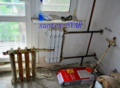

Вы правильно сказали то что я пытался пояснить... Нашинковано как колбаса!
Трубы били остатки с прошлого года - оцинковка, которая при сварке вся сгорает... (Сами трубы в прошлом году покупал я... на металлобазе оцинковка была кусками нужного мне размера и отдавали ее почти даром... Взял себе и знакомому, он себе на даче что то для полива делал, но там у него на резьбовом соединении было + в землю он ее вроде в шубе как то закапывал ... но то другая история)
У бригады, той что была в прошлом году был и трубогиб и инструмента на порядок больше.
По поводу подкрасить, не обязательно но в прошлом году сделали и это так сказать запомнилось, при чем это была грунтовка, ну она как краска впринципе (светло серого цвета...)
+ еще возможно то что не видно на фото...
    - сначала он хотел только на 2 крючка повесить, но я настоял на 3-х... мало ли ребенок станет или кто шторку будет вешать... (так же те что в прошлом году крючки так ставили, что они получились четко между секциями на гранях, это смотрится как то лучше, чем когда просто набито в стене дыр...)
    - у вас на последнем фото трубы в похожем зеркальном варианте закреплены дополнительно хомутами к стене... В моем случае хомутов нет, я воспринимаю это как слабое место, при демонтированой батареи будут просто "телепаться" в воздухе.
     - в прошлом году ребята настояли на том что б запустили систему, что сантехник Петя из ЖКХ и сделал... Этот сказал просто - расскажите потом... Ну или пусть запустят когда вы дома будете...  :(
Вообщем разница разительная... Я даже переспав ночь думаю не переделать ли это все...

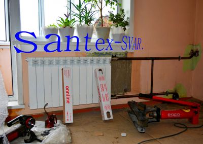

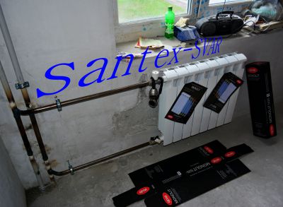

Для сравнения покажу что имею ввиду сначала установка вчерашняя и потом как сделано год назад (одну из батарей)...
post-31209-0-17481300-1443241301_thumb.jpgpost-31209-0-61425200-1443241489_thumb.jpgpost-31209-0-28629900-1443241542_thumb.jpgpost-31209-0-95367700-1443241610_thumb.jpg
можно еще фото ?
чтоб было видно оконный проем -поддоконник полностью,
и верхний шов на стояке и верхним отводом,
и такие же с других батарей - вполне достаточно по одной.
типа таких :
по любому резьбочки приварены - частично : нашинкованная колбаса.
одна из возможных причин : мелкая дистанция до перемычки - клуппу не хватает места.
да и нижний отвод идет не параллельно стенке - не соосно с резьбой.
в общем это все мелочи - в целом нормально! и даже хорошо !
В прошлогоднем монтаже (трубы окрашены серой грунтовкой) были приварки, резьбу не нарезали но был трубогиб, гнули в двух проекциях, угол 90 градусов и всторону от стены. Кстати вспомнил что у них с собой в прошлом году были асбестовые покрывала... все обложили и как то и все целое...
В этом году асбестом и не пахло... все делалось как то на глаз... +углов куча... Швы по сравнению с прошлым годом похуже... Да и он что то уж слишком большой ток ставил... Ах да, ламинат в месте укладки им мокрой тряпки вспух и подоконник прожег в одном месте...

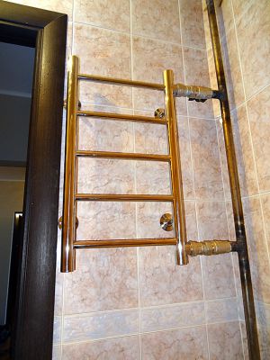

на полотенчиках такое часто делаю :
post-96356-0-86552100-1443256573_thumb.jpgpost-96356-0-10441100-1443256584_thumb.jpgpost-96356-0-63930100-1443256596_thumb.jpg
на радиаторах - это также легко.
