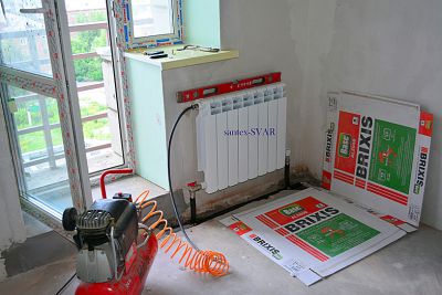

Рассудите, или я придираюсь или на фото что то не так?
ак по мне так это колхоз, т.к. их все равно видно, и к претензии, что они не того цвета еще добавляется претензия что они криво установлены.
разворот в другую плоскость - это есть колхоз ? и кривота ?
Я же уточнил - на усмотрение заказчика.
Но, для меня лично - да - "кривота", т.к. это все равно что перевернутый выключатель. Тем более, что проблемы то это не решает, встаньте рядом с таким полотенчиком и честно скажите, видно ли барашки?..

Хаа, порадовали. Хотя это, конечно, тоже колхоз, т.к. воздушные каналы внутри радиатора не предназначены для его работы (конвекции воздуха) в таком положении.

это монтажный крепеж - а не для дальнейшей эксплуатации .
явный признак : расположен ближе к стояку , чем к радиатору .
т.е. при снятии радиатора - концы труб будут также болтаться .
работа-монтаж идет от радиатора к стояку :
  1. сначала вешается радиатор на стенку,
  2. потом тянутся трубы от него к стояку,
  3. затем сварка на стояке.
крепеж труб возле стояка требуется только для выравнивания и закрепления в нужном положении этих болтающихся концов перед сваркой на стояке.
т.е. мои трубы также будут телепаться :
В моем случае хомутов нет, я воспринимаю это как слабое место, при демонтированой батареи будут просто "телепаться" в воздухе.
монтажный мой крепеж часто срезают отделочники перед обоями или шпаклевкой - он им конкретно мешает.

santex-SVAR, да я не пытаюсь принизить Ваши заслуги. Мы просто о разном говорим - я о красоте, а Вы - о "и так нормально". Вот если бы я пришел, скажем, к другу в гости и там такую батарею увидел, то я бы долго ржал, заставив его смущаться. Поэтому и колхоз и неважно греет она или нет.
Один из выдающихся советских авиаконструкторов сказал однажды: «Некрасивый самолет не полетит, не знаю почему, но — не полетит».По этой причине если вы видите не красивую работу - то в большинстве случаев она с технической стороны бездарная.
Теперь предметно - приваренный КИЗО отвод создает доп.гидр.сопротивление, что скажется на уменьшении кпд отопительного прибора, здесь надо было проварить подводку с "уточкой", далее - оцинковка для отопления не применяется.Под действием высоких температур, характерных для систем отопления , которые значительно выше темп. графика ГВС , происходит реакция Zn + H2O = ZnO + H2. Проще говоря, уничтожается внутренний слой цинка, а в трубах скапливается водород, мешающий системе нормально функционировать. Если вам интересны подробности , то на сайте химиков подробно описан этот процесс , а отслоившийся цинк с поверхности труб забивает напрочь запорную и терморегулирующую арматуру.

При использовании труб с цинковым металлическим покрытием необходимо знать: - применение оцинкованных стальных труб дает хорошие результаты при работе в холодной и теплой воде при температуре не выше 60 0С; - цинковые покрытия, кроме барьерно-изолирующих функций, осуществляют также электрохимическую защиту металла трубы при наличии в покрытии сквозного нарушения сплошности (царапин, сплошных дефектов, трещин, пор и т.д.). В гальванической паре железо-цинк покрытие является анодом. Однако при температуре 60-70 0С происходит изменение полюсов гальванической пары железо-цинк. Потенциалы цинка и основного металла могут в этих условиях так значительно измениться, что потенциал железа станет более отрицательным, чем потенциал цинка, и это приведет к тому, что цинк окажется катодом, а сталь – анодом, что приводит к возникновению электрохимической коррозии покрытия; - в интервале температур 60-85 0С, а так же в водяном паре, скорость коррозии цинка может достигать 1-3 мм/год, поэтому цинковые покрытия для защиты от коррозии стальных теплопроводов не применяются [1].* источник http://www.rosteplo.ru/Tech_stat/st...on.php?id=28
