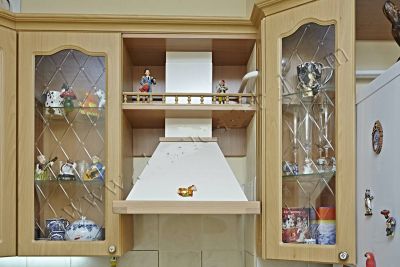

Если очень нужно куда то баночки распихать,то можно рассмотреть полки над купольной вытяжкой,типа такой:post-9894-0-27310800-1443707256_thumb.jpg

Я это понимаю)))
Открытые полки терпеть не могу, создают ощущение бардака. Да, на большое место для хранения я не расчитываю, но какие-то баночки со специями, с чаем или другие мелочи можно спрятать.
Это я все к тому, что переживаю чтобы и с вытяжкой такой мороки небыло
Понятно что имеете в виду. А с шкафчиком над плитой разве не будет то же самое? ;)
Ну если все таки важно поиметь выигрыш в месте для баночек, то вариант как на 2-ом фото вполне ничего. А на 3-ем не видно воздуховода,похоже что это вытяжка с фильтром,ИМХО не лучший вариант.
Не факт. Множество вытяжек конструктивно имеют два отвода. Один классический вверх, второй в задней части. И с помощью шторки поток воздуха может быть направлен в нужную вам сторону. У меня вытяжка на кухне без воздухоотвода.  В стене за вытяжкой дыра и она гонит воздух на прямую в вент.шахту. Потом по фотке не понятна внутренняя глубина шкафчика над вытяжкой. Возможно (мне так кажется) что задняя стенка у него смещена вперед, отгораживая между стеной и собственно задней стенкой пустоту, в которой и проходит воздуховод (он ведь может быть и плоским, не обязательно гофрой).
