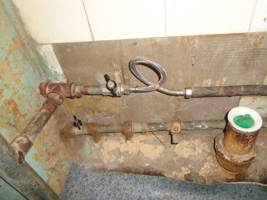

Доброй ночи! Сломали голову, как можно установить счетчик на хвс если стояк у соседей, а у нас маленький отрезок трубы?Дом старый трубы металлические. Фото незнаю как вставлять они у меня в галерее.Буду рада услышать любые по этому вопросу комментарии.

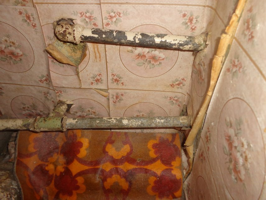

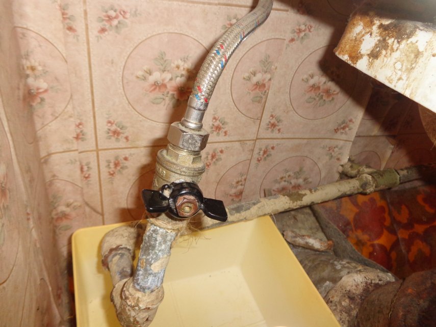

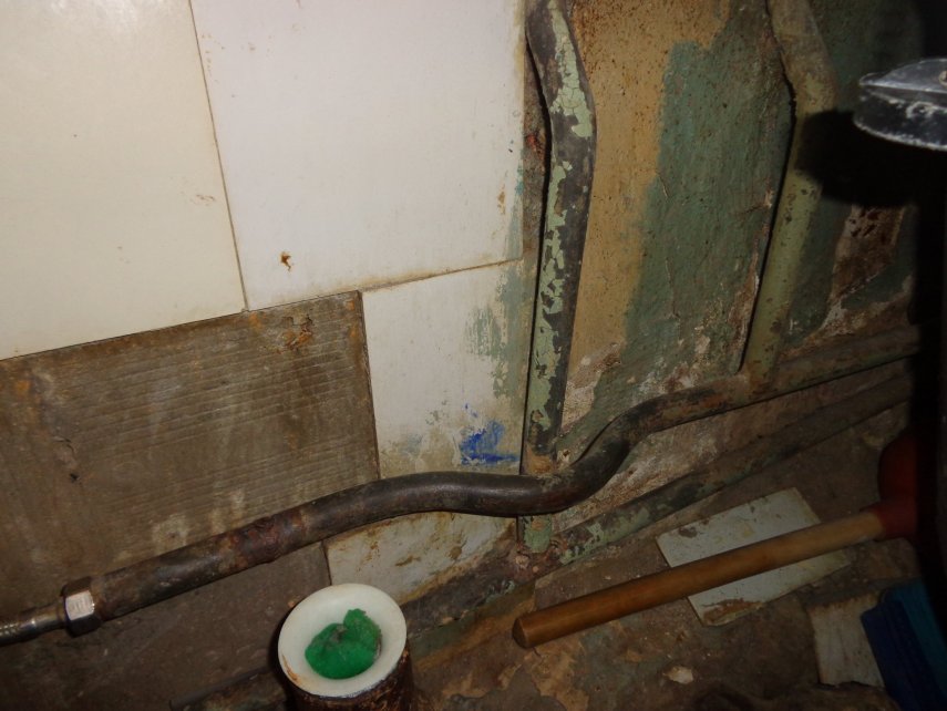

Труба на 3,4 фото. Там где тройник нижний. В стену идет к соседям, вправо ванна, влево бачок унитаза. 1,2 фото ванна.
Убирать тройник, оставить только поворот направо,счетчик поставить в ванной. А на бачок сделать отвод уже после счетчика.
У нас туалет с ванной раздельные, если счетчик в ванной поставить то через стенку как трубу подвести к бачку?
