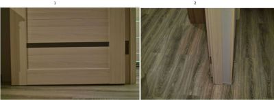

Месяц назад "закончен" ремонт бригадой крайне "пряморуких" "мастеров". В результате свежеуложенный ламинат местами скрипит и прогибается. В самом плохом месте имеется яма глубиной около 10 мм, размерами ~70 см в поперечнике. Квартира 1-комнатная, ламинат уложен по всей квартире, кроме с/узла (итого ~35м2). Без порогов и стыковочного профиля. Ламинат 8мм толщиной, лежит на 36 мм хвойной подложке. Под подложкой криво залитый наливной пол. Между ламинатом и стенами имеется зазор 5-15 мм. Проблемных мест в квартире несколько, во всех помещениях. Самое плохое место - коридор из комнаты в прихожую и кухню, по сути самое нагруженное место. Фото 1 - масштаб проблемы по горизонтально висящей двери (выход их комнаты). Фото 2 - само место, вид сверху (чтобы понять как ламинат лежит).
Очень хотелось бы устранить "гуляние" и скрип.
