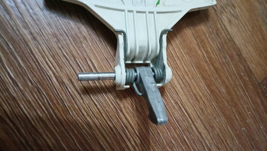

Добрый день. Помогите, пожалуйста, со сборкой замкового механизма люка стиральной машины. Сломалась ручка открывания люка и ушко под стержень. Всё склеила холодной сваркой, сломанную часть ручки закрепила деталькой от детского металлического конструктора. Теперь не могу правильно собрать, точнее, не могу понять, в каком положении должна быть пружина. Моя ошибка в том, что не сфотографировала расположение деталей при разборе. Перепробовала все возможные положения пружины - то на язычок вообще нет давления и он болтается, то ручка не возвращается в исходное положение. В интернете не могу найти нужной схемы.

Виртуально сложно, но попробуем.
Пружина изначально должна принимать напружиненное состояние и уже потом фиксироваться штифтом.
Вложите ручку в обрамление. Положите пружину плечиками на ручку, "клювом" вниз - на отломанный край (мет пластинку).
Нажмите на середину пружины, совместив оси пружины и отверстий ручки.
Вложите зацеп в середину паза в нужную сторону крючком и вставьте ось в отверстия.
Собирайте люк.
Фото просто на крышку в том месте, где ручка, но без всех навесных причиндалов приложите.

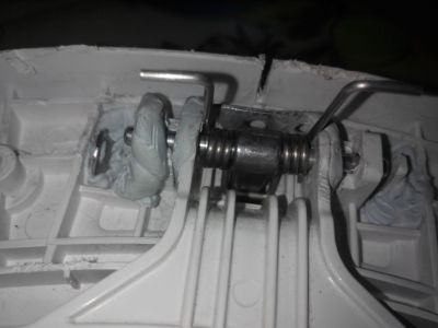

Спасибо за ваш ответ, с его помощью разобралась. В оригинале сломанная часть, которую я заменила пластиной, была более широкой (фото 1), и в моём варианте пружине не во что было упираться. Исправила, нарастив необходиму толщину холодной сваркой (фото 2,3). Предполагаю, что надолго не хватит. Зная это раньше, загнула бы туда пластину, чтоб уж наверняка)).
