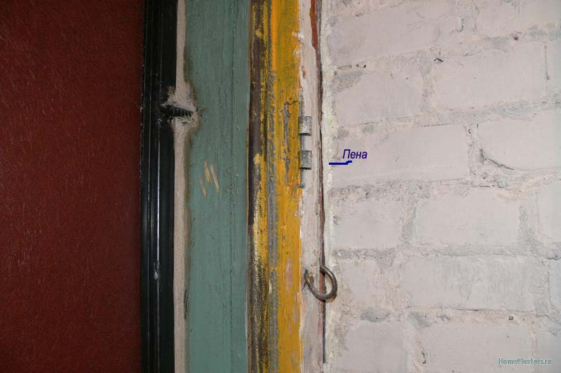

Ага, понял. Большое спасибо!Вот только что еще одна проблема обнаружилась. Имеется такое строение стены (как на рисунке).Желтым цветом обозначена монтажная пена, коричневым - часть дверной коробки, а серым - собственно стена.Стена будет штукатуриться Ротбандом, и его слой будет примерно в толщину монтажной пены (или на 1-1,5 мм меньше). Но вот какие сомнения меня гложат... Допустимо ли, что штукатурка одним своим боком будет соприкасаться с пеной? Мне кажется, так делать нельзя, и нужно - или на пену и часть стены следует наклеить серпянку (как я бы и сделал, если бы просто дырку в сетене запенил); - или поставить оцинкованный или ПВХ уголок. Для Ротбанда я думаю ПВХ лучше, чтоб не ржавел?Но в случае с сеткой - непонятно, как её приклеить к пене, которая пористая и крайне не ровная в месте отреза. Да и к силикатному кирпичу, который слегка, но всё таки мелится...А в случае с уголком - не отвалится ли у меня всё на фиг, если на свободную сторону этого уголка (со стороны пены) надавить? А надавливаться будет - мягкой обшивкой двери... И в обоих случаях получается, что я просто укрепляю вертикальный край слоя штукатурки, а хотелось бы "сцепить" штукатурку с пеной. Или это сделать нельзя? Просто раньше вместо пены была "пакля" (не знаю, как называется), влокна которого входили в слой штукатурки на стене, и было как бы единение. Вот я хочу сделать аналогично.
Как я понял это у вас дверная коробка пеной залита?! Так все равно потом будите наличником закрывать.Прикиньте какой зазор,если наличник закроет то не чего не надо,если нет то вперед срежьте пену,что бы было углубление нормальное для Ротбана и вперед заделайте эту пену потом другую стену.Сетку не обязательно.Стены только загрунтовать,если кирпич то глубоким грунтом,если бетон,то бетоноконтактом.
Дело в том, что там наличника не подразумевается. Штукатурка на стене будет толщиной примерно с эту щель с пеной.Иначе говоря - будет вертикальный стык бокового слоя штукатурки и пены. Если сейчас оставить как есть, и просто оштукатурить стены, то я боюсь, что через некоторое время между штукатуркой и пеной образуется щель. Или штукатурка хорошо с пеной сцепится?Но с вашей подсказки появилось две идеи.Первая - торцевой щеткой (насадка на дрель) вырезать ок. 5 мм пены (чтобы в эту щель попала штукатурка). Тогда углубление в стене будет выполнять роль своеобразного профиля.Вторая - взять сетку, отрезать от неё полоску шириной сантиметров 5. При этом сетку отрезать так, чтобы одна сторона была как бы "шипами". И эту сторону воткнуть в пену поглубже, а другую сторону - прислонить (привинтить) к стене. Ну и она окажется одной своей половиной в пене, второй - в штукатурке.Или я вообще ерундой маюсь?
Вот, чтобы не заниматься экстрасенсорикой :)Толщина пены там 3 см, сама коробка (которая с крючком) будет закрываться обшивкой старой двери.
Сделайте так,как написали.Сетку на пену с загибом на стену.А вообще не чего не надо.
Ясно. Большое спасибо!
