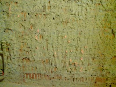

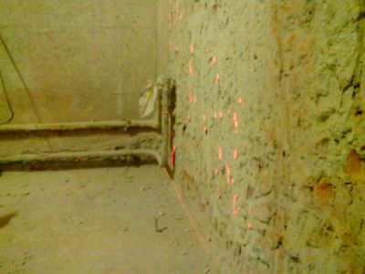

Такой вопрос у меня. Ванная комната, хотический многоугольник (нет прямых углов). Выровнял три стены ротбантом, получилась прямоугольная трапеция. Разность длин стен к которой прилегает последняя неоштукатуренная стена 5 см, туда-сюда, маячок, будет 6см. На мешке написано максимальная толщина одного слоя 5см. Как лучше сделать, положить в один слой 6см и думать что такое впринципе допустимо, или в несколько слоев с насечкой, грунтовкой?
Sib, 1 см не такой тонкий слой.
не более 1 см
Это максимальнпя толщина, но она разная. Есть 2-3 мм всего. На фото хорошо видна неодинаковая толщина, подсвеченные выступы сбил.
Накинуть пять сантиметров за один раз не так уж и просто как может показаться на первый взгляд. Под действием силы тяжести он плывет и ползет.
Нет, я не спорю, закидать за один раз можно.. Но гораздо проще делать по инструкции написанной прямо на мешке.
Накинуть первый слой, разровнять его зубчатым шпателем, дать высохнуть, прогрунтовать и уже потом наносить второй, завершающий слой.

Проще=лучше, или это просто проще? Я не спрашивал бы, если не прочитал множество сообщений указывающих, что именно ЛУЧШЕ наносить его в один слой, несмотря на то что написано в инструкции.
Речь про ротбанд, тогда в один слой, 6см для него нормвльно, главное втереть в поверхность и стеклосетку вмазать

На видео штукатурка, которая частично сбивалась для выравнивания геометрии помещения и в связи с большим завалом стены. А теперь надо с помощью другой цементной штукатурки (или клея)  эту стену выровнять. Неужели так никто не делает ?
а в чём запара?  просто я уже потерял нить разговора,  такую крепкую штукатурку можно любой другой смесью выровнять
