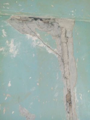

всем привет. собрался штукатурить стены. купил ротбанд. оторвал старую краску там где были трещины, на стыках двух плит и на стыке балки и стены. там старая штукатурка(гипс, цементный раствор я не знаю что это точно) вся потрескалась. что делать? вскрывать швы до конца и чем заделывать их потом. или просто убрать то что отваливается и заштукатурить? и ещё хотел шов штукатурки(или гипса) между стеной и балкой топором подровнять или вообще удалить старую штукатурку(сейчас шов от плоскоти стены выбирает на 2 см), панель бетонная не на этом шве держится(ничего у меня не упадёт)?
Удалите все непрочно держащиеся фрагменты старого покрытия(если необходимо, удалите старое покрытие полностью) и самого основания.Сделать это можно с помощью следующих приспособлений:металлическая щетка и шлифовальные круги(для грубых поверхностей большой площади),насадка на дрель в виде металлической щетки(для грубых поверхностей большой площади),шпатель (для сильно поврежденной поверхности). Если старое покрытие — это глянцевый материал или органоразбавляемая краска (масляная, алкидная, нитроэмаль и т. д.), то обязательно отшлифуйте поверхность крупнозернистой наждачной бумагой, чтобы создать матовую «шершавую» поверхность. Так создается усиленное сцепление поверхности с грунтовкой, шпатлевкой и финишной краской. Если этого не сделать, последующие слои материалов не смогут держаться прочно.Для большей уверенности можно покрыть поверхность адгезионной грунтовкой
Dulux SuperGrip Primer или Hammerite Special Metals Primer, которая отлично готовит сложные, слабоадгезионные поверхности к последующему окрашиванию.Если нет возможности полностью смыть меловую побелку с потолка,можно обработать поверхность специальной связывающей грунтовкой на основе органического растворителя (строго в соответствии с инструкцией на упаковке грунтовки). Но перед грунтованием необходимо механически удалить верхний слой побелки, на котором скапливаются жирные загрязнения.
а дрель\перфоратор я не убью таким способом? пыли всё таки будет много
в том смысле что будете отбивать лишнее, тогда нет, перф предназначен для пыльных работ, а дрелью что то сдолбить нормально не получится , она только сверлит  даже если с ударом

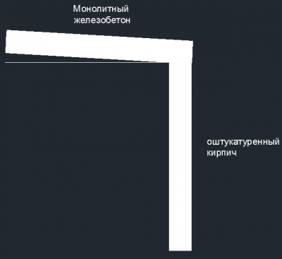

Подскажите пожалуйста! Имеется ванная комната в многоэтажке:
Вот с таким, совсем не прямым углом. Хочу сделать угол прямым, так как будет устанавливаться душевой поддон в строительном исполнении. Стены будут облицованы керамической плиткой. Максимальный перепад примерно 15-20 мм. Можно ли штукатурить прямо от угла, сделав там слой в несколько миллиметров? Или надо наносить минимальный слой рекомендуемый производителем? (а это от 5 до 10мм, не хочется ещё урезать и без того маленькую площадь)
Так делают, но это опасно. Начать можно и почти с нуля: сначало накидать толстые слои вплоть до минимального, а от 0 до 5мм довести плиточным клеем.

Волма-акваслой есть в продаже (дорогая правда зараза), если я поставлю маяки с расчётом, что на углу будет слой 4-5мм и максимальный слой получится 20-25мм, будет держаться?
Да не вопрос.
