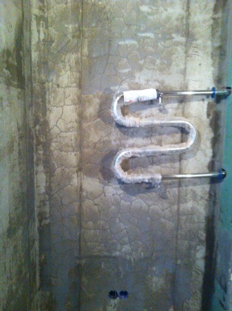

Den_Ce
трещины намокают
это не вода от окна,  потёки вниз стремятся а не во все стороны
Из трещин сквозняка нет? Если сквозит, то возможно просто конденсирует холодный воздух с улицы.
А что под цементной штукатуркой и какой слой? возможно основание которое штукатурили не совсем неподвижное и гуляет. потрескалась походу не только шпаклевка но и штукатурка. Весь "пирог" в студию.

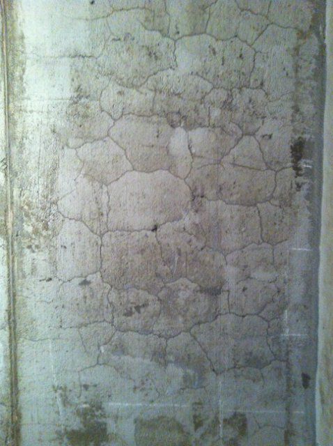

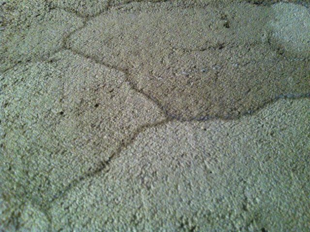

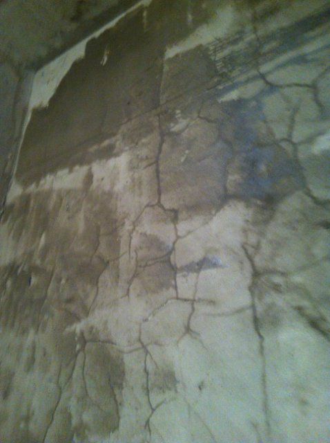

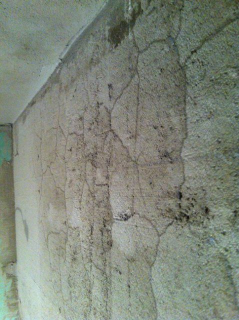

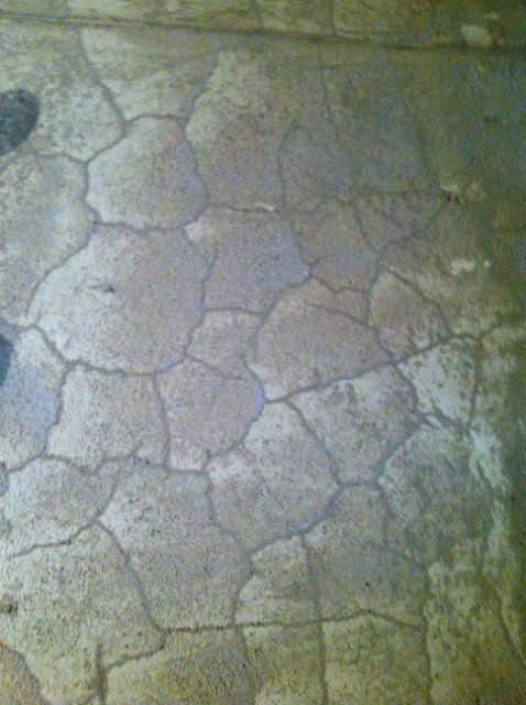

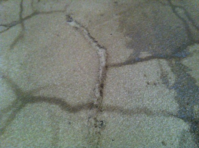

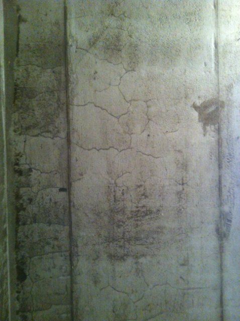

приветствую.
ситуация такая, ровняли стены штукатуркой ВОЛМА-Цоколь, ушло порядка 27 мешков (по 25кг) на стены.
прошло полтора месяца после штукатурки. сегодня начали грунтовать стены GLIMS-DeepPrimeГрунт, и увидели множественный "черепаший" рисунок, везде.

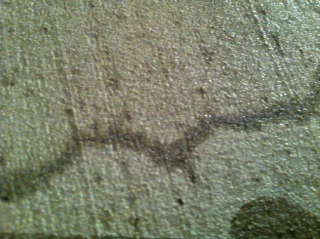

К слову одну из стен потом вторым слоем ровняли под 90 градусов, там аналогичная ситуация. То, что два разных мастера равноценно нарушали технологию раствора - сомневаюсь. Но рисунок везед аналогичный по трещинам. Пооткарябывал несколько таких явных трещин, на глубине 2-3 мм трещина прерывается.
простукивали молотком, вроде ярко ничего не бухтит, есть места, где есть вопросы... но повторюсь, явных пустот не наблюдается.
ничего не отваливается, пока =)
подскажите, что это за микро трещины ВЕЗДЕ (!!), и можно ли наносить клей и укладывать плитку ? Или это подлежит полному демонтажу ?

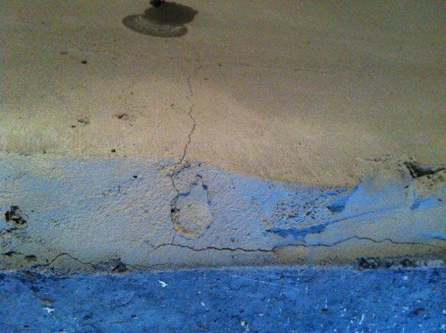

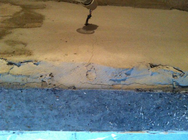

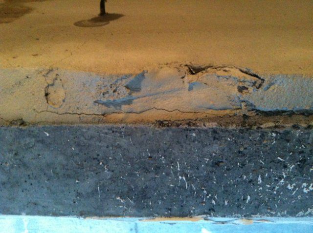

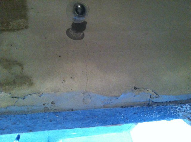

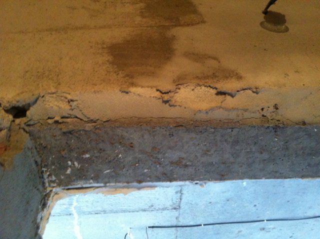

в самом низу это фото проема ... смущают трещины у основания

там у вас две ссылки на один топик, верно?
прочитал, что и у Вас так было, но уверены, что это норма? Просто рисунок ПОВАЛЬНО на ВСЕЙ площади, не где то меньше, где то больше, а вся площадь этой сеткой. Маяки оставляли в стенах. И трещины еще у проема тоже беспокоят ,котоыре у входного проема, посмотрите по фото пожалууйста. ээто вроде не поверхностные швы.

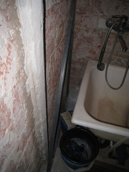

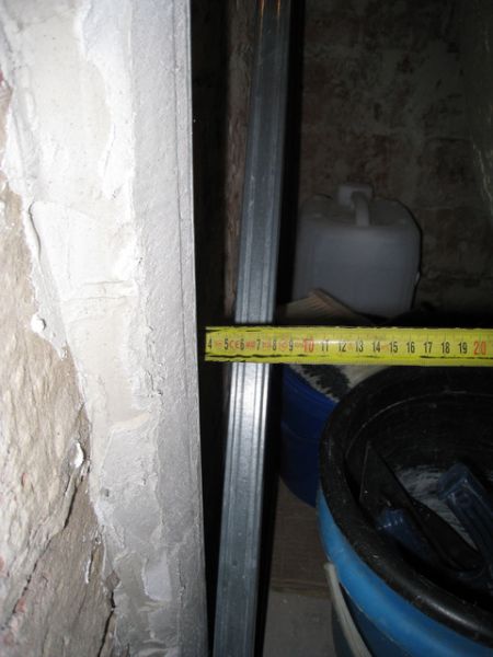

Ванная,другая стена,с учетом того,что нужны 90 градусов получился перепад до 9 см.ext_7a3b3e859b61bd01cc2f0bfd4a2acf08.jpgext_ed4c2856e028c9bc172349da63598c19.jpg

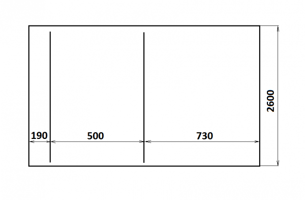

Из трех маяков установил пока только дваext_0ea5bf0ad7deecc9f7fd5f3ce375b3e0.png
