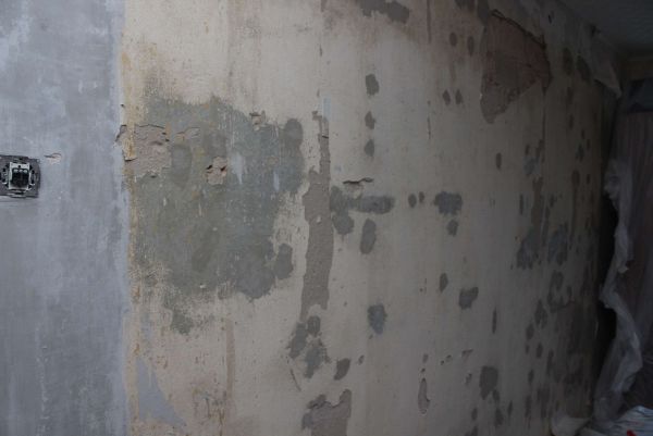

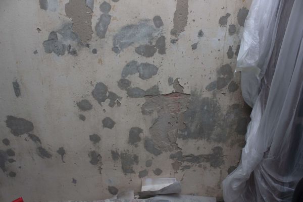

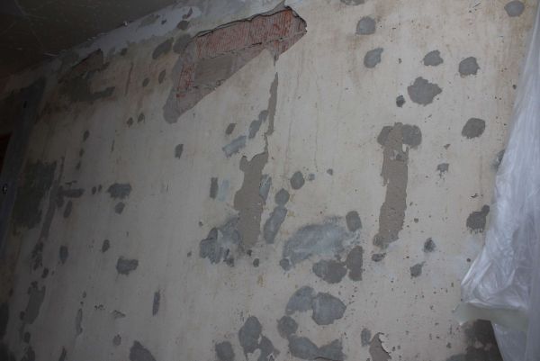

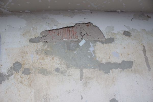

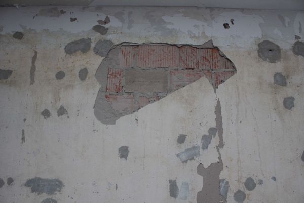

Всем привет! Подскажите пожалуйста, содрал обои дабы наклеить новые желая немного освежить комнату, и под ними вот такая фигня, вопрос в следующем:
можно ли эти участки обвалившиеся заштукатурить как-то, или тут необходимо всю стену обдирать до камня и новый слой поверх?
Заранее спс :)
Судя по фото, у вам там местами отслаивается шпаклевка, а штукатурка вся пошла трещинами, наверняка бухтит, а от удара молотком осыпется сама.
Поэтому обстучать, собрать и вынести на мусорку. Оставшееся на стене после обстукивания и осыпания тоже удалить, оно наверняка рыхлое, сыпучее и слабое.
Судя по фото придется все обдирать. Да и лучше это
Спасибо за ответ, она все же не вся осыпается, есть пара очагов серьезных, в остальных местах она более менее крепкая, буду остукивать, далее мне какие действия необходимо совершить, зашпаклевать до общего уровня и загрунтовать?
Дык обмерить, выставить маяки, загрунтовать, заштукатурить, при необходимости зашпаклевать
​Где на вашем форуме можно почитать об этих процедурах? есть какие-нибудь гайды конкретные и ясные?

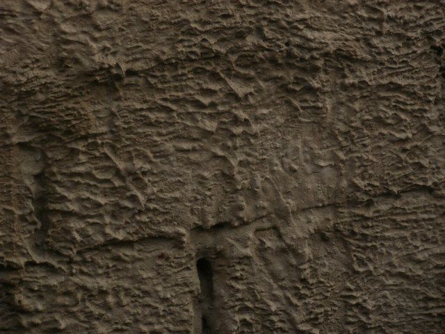

Немного вчера рационализировал первоначальный этап штукатурки ЦПС - обрызг. Стена после сего действия выглядит так:
Основание на фотографиях облицовочный кирпич. Плохое основание, как и бетонные блоки, и силикатный кирпич - требует тщательной подготовки.
Раньше, когда занимался штукатуркой цокольного этажа, первоначальный обрызг для создания контактного слоя делал веником (раствор 1:2 цемент/песок). Проблемы были следующие:
1. С ног до головы в штукатурке.
2. Процесс идет медленно.
3. Не всегда получалась нужная фактура контактного слоя, т.е. последующий слой плохо цеплялся за контактный. Очень много зависело от концентрации раствора,
4. Раствор быстро садится.
Все решилось довольно просто - накидывание жидковатого раствора ковшиком и придание фактуры веником. Раствор начал делать пожиже и добавил в него плиточного клея, чтобы повысить адгезию и уменьшит усадку жидкого раствора (1:1,5-2:0,5 цемент/песок/клей). Ковшиком накидываешь раствор, необязательно сплошняком. Потом, в зависимости от концентрации раствора и потери им эластичности, бьешь по нему веником. Веник лучше обрезать до середины - удобней.
