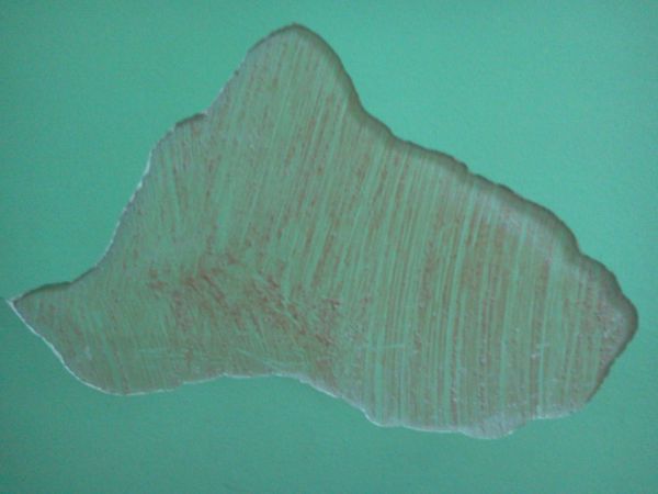

Начал Штукатурить бетонную стену цементной штукатуркой КРЕПС, максимальный слой получается до 2.5см. Бетон обработал обычной впитывающей грунтовкой Крепс Праймер 5
Наносил в два этапа сначала толстый слой грубой штукатуркой с крупнофракционным песком (Крепс-Профи):
После высыхания сверху мелкофракционный финишный (КРЕПС-Мастер):
Сегодня обнаружил что штукатурка не сцепилась со стеной и бухтит, звенит при простукивании, пришлось снять. Снималась пластами сама штукатурка прочная но сцепление со стеной было очень слабое.
Что делать?
На стену раньше были наклеены обои и когда ее смачиваешь из нее просто выделяется липкий обойный клей - это не критично?
Купил Бетоноконтакт Крепс - поможет?
Почитал форум - думаю может купить плиточного клея и под мелкую гребенку предварительно нанести по всей поверхности для лучшей адгезии.
Вариант?
Перед этим Бетоноконтактом пройтись..
Раньше работал с этими штукатурками по бетону, таких проблем вроде не было.
Обрызг требуется по бетону
грунт нафиг
Обойный клей начисто убирать
можно не обрызг а зубатым гребенку нанести плиточным клеем с цементной добавкой

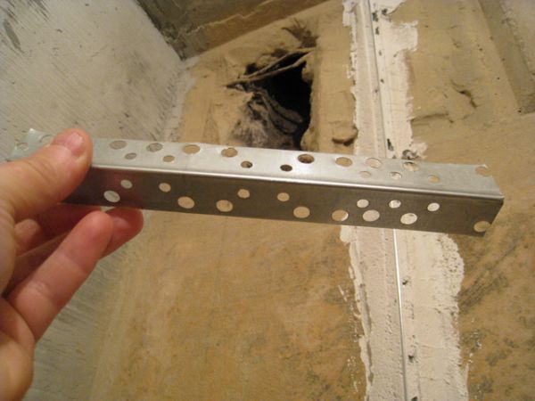

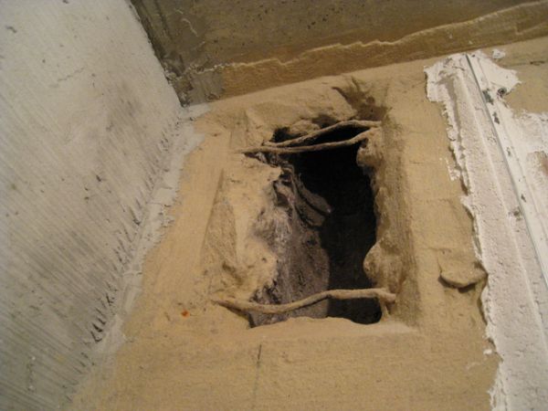

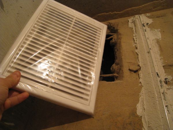

Нужно такое вентиляционное отверстие облагородить,под решетку.В наличии имеются такие оцинкованные уголки.
Их и использовать и на ЦПС примазать?
Или еще есть варианты?
Их и использовать и на ЦПС примазать? Или еще есть варианты?
Сначала отштукатурить, потом поклеить обои или плитку, а потом уже на герметик сажать решетку.
Всё не пойму про цпс т.к. на фотках явно гипс размазан
гипсом и уголки намазать
На фото маяк на гипсе.Штукатурить буду гипсом,но та где решетка будет ЦПС или плиточный клей.Чтобы края вентиляции были не из гипса.
А что плохого если и там будет гипс ?
Вклеили полоски гкл если есть ровным прямоугольником и потом всё замазали
Опасаюсь влаги на вент.решетке,вентилятора не будет.
Если вытягивает воздух то влага там не будет скапливатся
можно покрасить краской для ванн к примеру внутри
зачастую приходится так делать, заказчики любят чтобы и там было бело и чисто
Тяга есть но не особо хорошая,на днях собираюсь почистить.На краску тоже копейка нужна,думаю не стоит ради нескольких мазков тратится.
Тогда грунтом несколько раз
краска вмпринципе любая подойдёт хоть масленная пф
Та не будет там влага скапливаться, это же вентиляция, там всегда сквознячок есть. Не стоит заморачиваться там с ЦПС-кой. Даже мазните там маленько любую смесь и увидите, что края сразу начнут заветриваться и смесь внутри шахты высохнет быстрее чем на стене вокруг шахты. И насчет слабой тяги, Вы как проверяли? Если пластиковые окна закрыты, то тяга слабая. Если окно хоть чуть-чуть приоткрыть, то тяга сразу заметно увеличится. Пламя от зажигалки хорошо показывает насколько хороша тяга.
