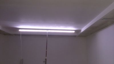

Работаю как и раньше с галогеновым светом,закрывая окна (днём) ,20 светодиодных ватт,это мало вообще,дя потолков со  светодиодной лентой у меня, такой замут.

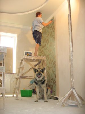

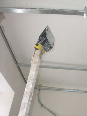

Как так можно? Неудобно же. Стойку для светильника соорудить - три бруска и час времени. По высоте легко регулируется от двух до почти четырёх метров.
 Стойка не проблема. Когда надо просто ставлю штангу от лазера и на любой высоте струбцинкой зажимаю. Проблема в самой фаре :(
