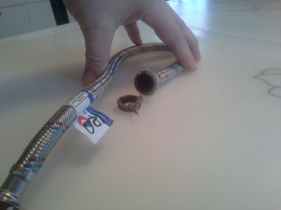

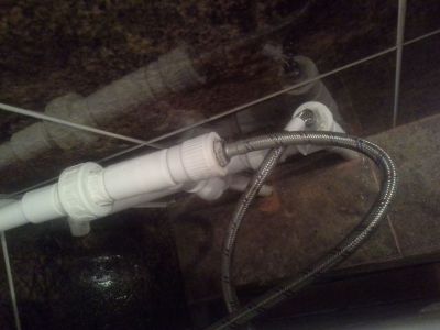

Вчера вечером супруга заметила, что коврик около ванной сырой. я подумал что-то с каналией, по понятным причинам делать ничего не стал. утром зашёл в ванную и сразу, за ванной услышал характерный шум от струи воды. вводной кран перекрыл. ванну отодвинул. вводной кран снова открыл и увидел следующую картинку. Струя воды била во все стороны. Кран снова закрыл.
Оказалось лопнул по резьбе сгон на гибкой подводке. При попытке снять, резьба отломилась совсем. Остаток выкрутил без труда.
Подводка не прослужила и года. Выбирал Российскую и чтобы не магнитилась, как советовали профи. Правда выбор у нас не очень.
Спасла система от потопа? Не исключено.
