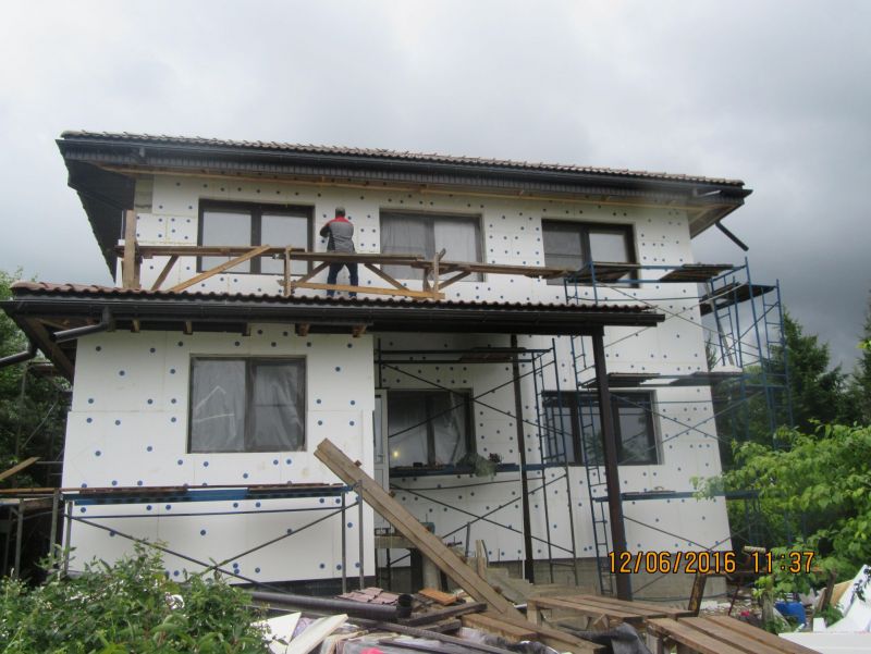

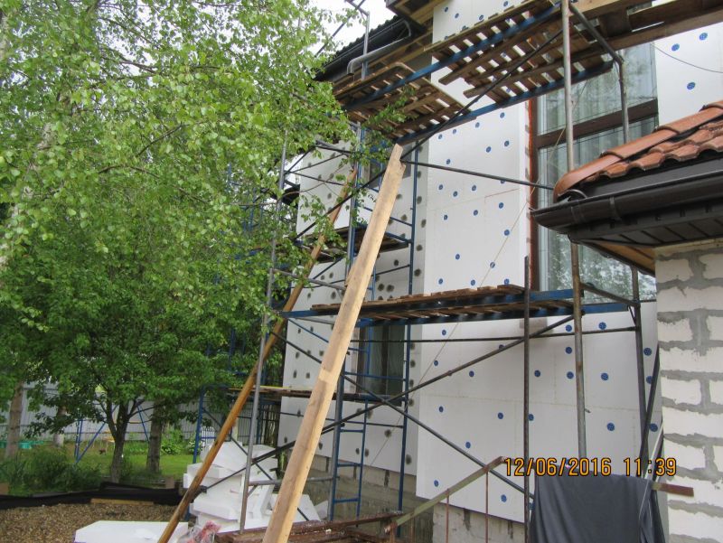

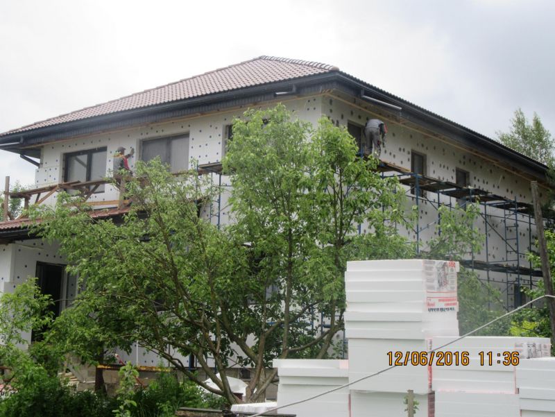

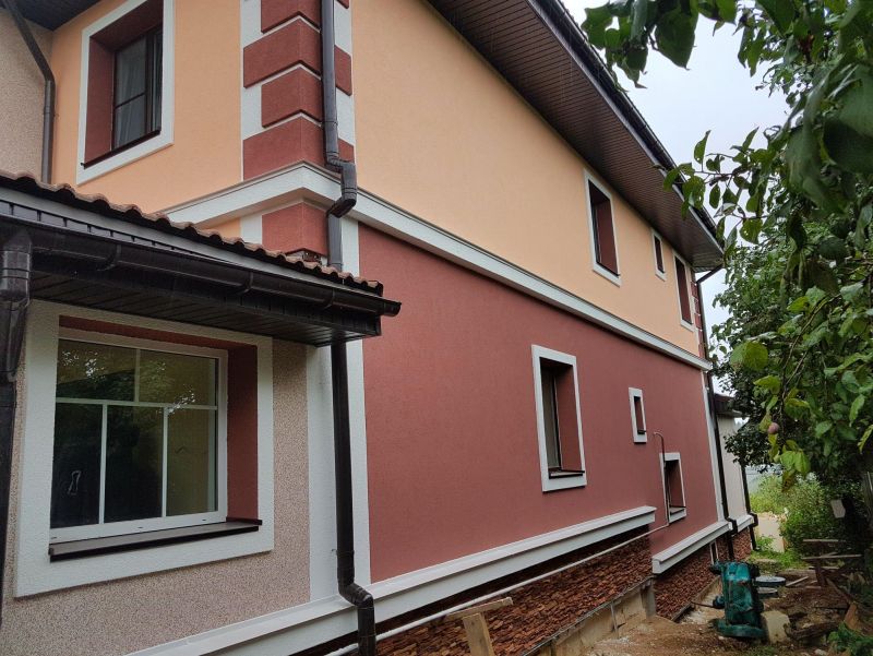

Утепление фасадов пенополистиролом по технологии Ceresit

 пенополистирол на сегодня нет ему альтернативы в наружном утеплении

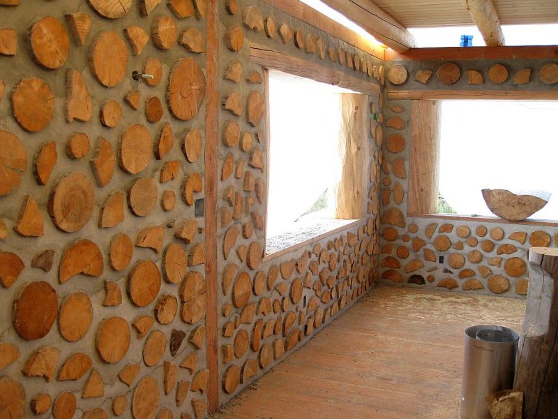

Обращу ваше внимание на одну , очень интересную технологию строительства, дешёвую. Если требуется и своими силами. Дешевле ГСБ и Каркаса. Не смейтесь Этой технологии 200 лет , родоначальник Канада :  Cordwood
ИМХО , если представиться возможность из это го сделаю свой дом.
@Ihtir, На самом деле пенополистирол выигрывает у минеральной ваты кроме нескольких исключительных случаях, когда его нельзя применять.
@Ihtir, По такому принципу люди дома из бутылок возводят стены. Если много времени, то можно заморочиться и сделать новую достопримечательность Рязани.
Так и будет.Я ж не как все:) тыж знаешь.
