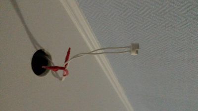

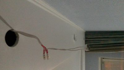

Что-то меня терзает подозрение. Покажите фото получившегося соединения, без наружной изоленты.
Провода мягкие. Фото соединения скину завтра. Сегодня не получится.

Прикладываю фото подключения светиков, как было и как стало. Клеммные колодки в изоленту не заматываю, мне сказали это не обязательно. Распаячную коробку так и не нашёл - стучал то тут то там и ничего не настучал - наверное выключатель изначально располагался совсем не там, где сейчас, соответственно не понятно где она есть и всё усложняется.
