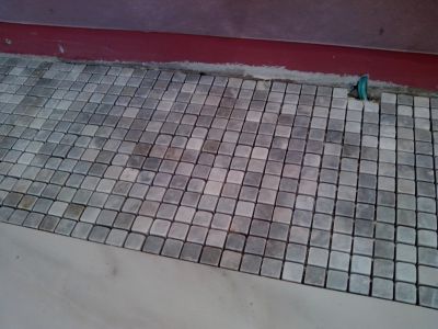

укладываю мраморную мозаику на душевой поддон.  Мозаика - из Леруа. Сегодня сделал пробную затирку, всё как обычно - затёр, протёр губкой, когда высохло - на мозаике налёт, ну, как всегда... стираю насухую этот налёт, а он - не стирается. Если намочить - не видно его, после высыхания - всё по-прежнему. Как быть? Что делать? Затирка - Церезит СЕ40, серебристо-серая

То бишь вся не испорчена? Мрамор и некоторую впитывающую плитку защищать надо предварительно. Готовые есть жидкости. В колхозе нашем нет, пользуюсь гелем приготовленным из хоз мыла.
Для мрамора может есть какие-нить лаки, пропитки и т.п., порыть тырнет. Бониса ещё попытать надо.
Возможно это не налет, а уже впитанный слой(цвет) затирки в мрамор. Скорее всего ничего уже не сделать с ней.
Можно пропитать ее сначала гидрофобной химией, а потом затирать. Мрамор в душевой все-равно желательно обработать, потому что материал капризный очень, впитывать будет все подряд и цвет вбирать в себя. Без обработки очень скоро станет серо-буро-грязным.
Сам затирал как-то мраморную мозаику, затирка тоже серая, мозаика в себя вобрала немного оттенок. Пропитывал уже после, вместе с затиркой.

у меня мрамор тоньше, чем здесь на фото, толщина - 4 мм

Я пропитывал Mapei Keraseal, после пропитки на мозаике появляется еле-еле заметный глянец (блеск). Можно заметить только если положить рядом непропитанную, а так в общей картине не заметно.

Пронесло, а то я распереживался. Наверное надо протирать и протирать этот налет до победного конца, пока затирка не перестанет размываться, и этот налет не окажется слабым как обычная пыль. Я так любую затирку делаю. Кислотные средства на мраморе применять нельзя, если , конечно, мрамор не состаренный.
Затирка должна быть предназначена для натурального камня, в противном случае вдруг мрамор впитает пигмент и окрасится. У коллеги что-то подобное было (не помню с чем)
Заказчику сразу надо сказать о необходимости пропитки. Пропитать аккуратненько только лицевую плоскость,  чтобы сама поверхность мрамора не впитывала, а после работы уже все пропитать сплошняком. и пусть знает, что только вода начала смачивать камень - пропитку нужно повторять. Все о камне знает Никита Федоров, автор "Блога о камне" - у него можно глянуть о пропитках.

А вообще красота красотой, но натуральный камень в душевой непрактичен, т.к. требует контроля и ухода. Это пористые материалы. Пропустишь момент - ржавчина из воды впитается или соли присохнут. Что тогда делать, кислотным средством не почистишь.

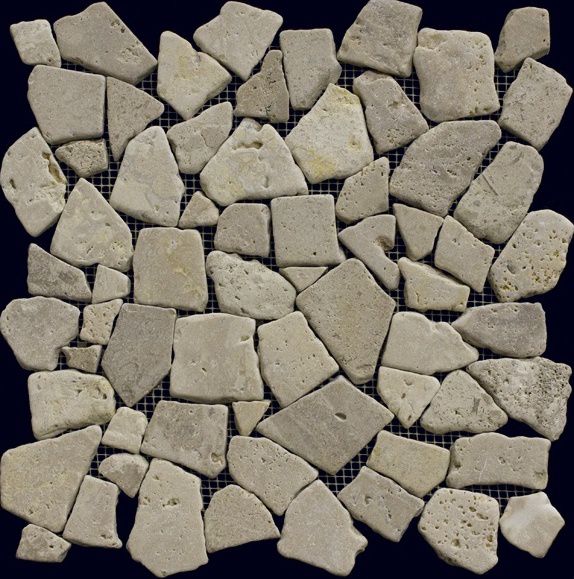

немного не в тему мрамора- как такую мозаику затирать:
Обычно, но предупредить, что дырочки забьются. Тоже мрамор с виду
