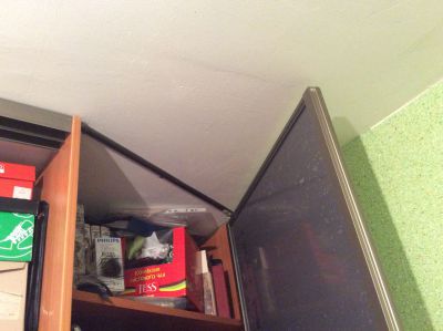

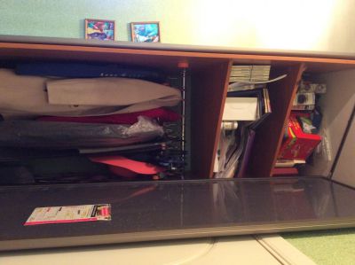

Задумался о натяжном потолке в этой комнате. И все бы нормально, только одна из дверей (тоже напрявляющая - к потолку) откидная. И зазор между старым потолком и полотном этой двери сантиметров 2-3.
Есть ли какие технические решения установки натяжного потолка в таких условиях? Может кто сталкивался...
Как раз и не устраивает. Но. Я, наверное, не смог сразу объяснить в чем проблема.
Вот фото проблемы.
Как с такой дверью установить натяжной потолок?
Ну, для начала раумплюсовская дверь легко разбирается, отрезать зеркало и упилить стойки несложно, так что под верхнюю направляющую, в которую вставлена петля, можно установить подкладку.
Если дверь не уменьшать по высоте, то конечно даже с потолочным багетом там все очень-очень впритык.
Теоретически можно убрать и верхнюю и нижнюю направляющие, прикрепив нижнюю петлю в полу, а верхнюю - к потолку. Выиграете еще с сантиметр ценой чуть более дотошного выравнивания петель.

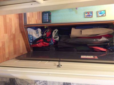

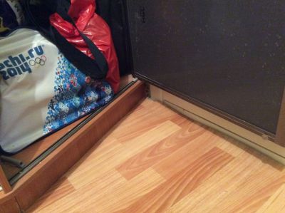

Что у шкафа внизу? Фотку на распашную дверь с частью пола пожалуйста покажите.
Срезаем цоколь и нижнюю полку срезаем по внешней границе шкафа, на пол крепим направляющую распашной двери. Таким образом дверка опускается на 8 см (или сколько там у вас в сумме дают полка и цоколь?). Цоколь можно использовать как фальшпанель между потолком и дверью, к которой будет крепиться багет натяжного потолка.

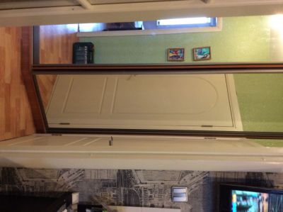

Доброе время суток может и не надо ничего подпиливать и разбирать сделайте фото так что бы было видно от потолка до двери с открытым и закрытым шкафом. Фотоаппарат к самому потолку. И точное расстояние от двери до потолка.

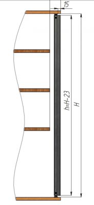

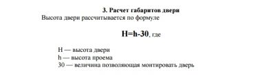

Я его вам и без фотографии скажу. От 15 (это минимум) до 22мм (больше врят ли, жесткость теряется).
Да с таким расстоянием только подпиливать ничего больше не сделаешь печалька честно сказать как то в голове не очень укладывается как так там такое маленькое расстояние (  ДА если я правильно понял все таки сделайте фото от потолка хочу убедится.
«ALUMA-DECOR»
Версаль
Тоесть от 11,5 до 15мм расчетные зазоры сверху/снизу на разных системах. По факту обычно делают по 13-17мм.

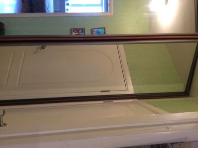

Готов с размерами:
От потолка до верхнего края верхнего профиля двери - 28мм
От пола до нижнего края нижнего профиля - 115мм, из них цоколь - 10 см, пол шкафа - 1,5 см
Фото:
