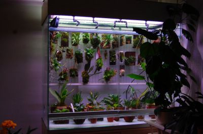

Я собираюсь сделать что-то подобное аквариуму, но для орхидей. Вся конструкция будет из монолитного поликарбоната (думаю  2мм). Вроде, все примерно прикинула, но вот вопрос с дверцами не дает покоя. В этом "аквариуме" нужно будет установить двери, максимально плотно, прилегающие к стенкам (для поддержания влажности и прочей среды для цветов). Я хочу раздвижные, скорее всего, использовать. Подскажите какие лучше механизмы выбирать под данный тип "стен"? Или может кто-то предложит другой вариант, более полезный и подходящий под мои запросы?
Конструкция будет выглядеть вот так примерно:
Я так понимаю здесь самый простой направляющий (ш-образный) и отодвигается одна дверца? Меня больше интересует как прикрепить эти направляющие на стеклянную стену в 2мм. Дверцы имеют размеры 120*75см. И предпочтение, чтобы открывались обе дверцы.
Спасибо, если кто поможет советами.

У раздвижных систем как раз это прилегание к стене- самое плотное. Самое не плотное- щель между передней и задней дверью в месте перехлеста по середине конструкции. Сверху и снизу тоже есть зазоры, которые зависят от конструкции и системы раздвижения. На вашей фотке как раз и есть самая дешовая и самая плотная по прилеганиям конструкция. Как раз сдвигаются обе дверцы. Вот только сдвигаться будут трудновато. Возможно проще посмотреть у Росла профиля для торгового оборудования. Там как раз есть раздвижная система. Но зазор между створками гарантирован (для любой раздвижной системы).
@kylan, Я, наверное, не до конца разобралась с этим поликарбонатом. Но у меня в мыслях купить 2 листа монолитного поликарбоната и нарезать из него нужные мне детали, а потом их склеить в "аквариум". Я ошибаюсь?
Да, я знаю, что направляющие крепятся к потолку/полу. Наверное, из картинок плохо видно, но снизу, примерно, на 15см. поднята стеклянная стена и сверху также. Т.е. стены нет только по бокам. И получается, что двери монтируются на стену. Эти 15см. перегородки не для красоты, снизу вода будет, а сверху крепиться система орошения.
Я тоже думала, что эти дверки будут двигать трудновато (из опыта бабушкиного шифоньера, и без роликов дверца заедает иногда в дорожках). У меня есть возможность наростить стену по бокам дверок, т.е. уменьшить немного дверцы. Вы бы посоветовали мне двери на петлях в таком случае или все же раздвижные?

Вы не интересовались, сколько стоит готовое решение? Наверняка они есть, эти "аквариумы".Просто рассуждаю так - полтора листа материала (2000*3000мм) у рекламщиков могу купить за 10500руб. Собрал бы внешний каркас из профилей от торгового- еще 4600руб. на вскидку. Плюс работа, транспортные. Что то пропустил- уплотнитель, герметик, освещение. Вылезет все в 30000. Так какая цена готового? Не мониторили?
Смотрю на ваши фотки. Там везде обычное стекло с полированными торцами. Почему не хотите так же? Его потом можно просто склеить на силиконовый герметик. Я делал так два аквариума. Гораздо прочнее и менее подвержено стекло к царапинам, нежели поликарбонат. Возьмите на дно, боковины, задник и вставочки по 150мм стекло, толщиной 6-8мм. На дверки- стекло 4мм. В качестве направляющих- систему от Росла "Альфа-С" для торгово-выст оборудования. Останется изготовить крышку, к примеру из мдф, дерева или фанеры. И все. Я бы вам и себестоимость смог прикинуть, но только в рабочий день. Знакомые стекольщики- отдыхают.
Ценой интересовалась. То, что я скидывала фотки - в начале 2015 года стоил 11тыс. (это с тумбой, без ламп, но по-моему с куллерами и поливалкой).
Сейчас что-то подобное стоит под 26-29 + доставка в мой город.
Вот сейчас меня ценник не очень устраивает + интересует индивидуальный заказ. Я смотрю в сторону поликарбоната (или оргстекла) только из-за их свойств легкости. Т.к. стеклянный куб сложнее перетаскивать/передвигать, а двигать, возможно, придется.
В плане передвигания тумбу можно на колесики поставить, в любом случае удобней. Даже если конструкция будет легкой, то она всё равно объёмная и так просто взять в охапку и переставить не получится. Если думаете что будет кататься сама, то можно поставит пару колес с тормозом.
@pavlik123, не-не, меня не смущает тумба. У меня "стеклянный" куб может стоять и на столе. А вот летом перетащить этот куб ( а я планирую размеры 1,5*1,5*0,6м.) из одной комнаты в другую (с кондеем) проблемно - в одной комнате очень неудачная планировка для протаскивания таких вещей. И вот легкую конструкцию можно вдвоем еще перетащить. А вот со стеклом бы я побоялась.
