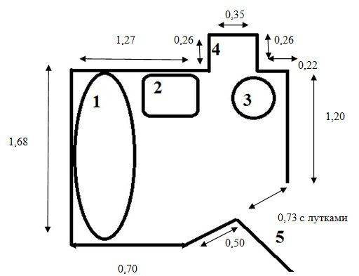

Помогите опредлить место для полотенцесушителя в ванной комнате.
План Ванной комнаты
1. Ванная (за ванной идет кухня куда и продлеваются трубы)
2. Умывальник(который уберется вместо него будет машинка)
3. Унитаз (там и останется наверно)
4. Ниша всех труб и стояк (может ее сровнять со стеной?)
5. Дверь (возможно будет раздвижная)
Над умывальником зеркала нет. Но есть полотенцесушитель.  Вопрос Куда его переместить? Сантехник говорит что по правилам он не там находится и нужно его переместить на стену (1,2) к унитазу, но меня это не устраивает так как не хочу головой упираться в полотенце, которое будет вечно падать. Посоветуйте альтернативу. Потому что я вижу его только там и все.

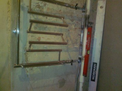

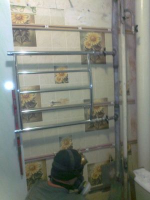

Доброго дня. Полотенчик в прицепе можно установить в любом месте где вам будет удобно. При правильном подключении и учитывая диаметр труб(диаметр труб идущих к полотенчику (должны быть не менее 3/4 внутренний диаметр), можно использовать сшитый полиэтилен . Необходимо уточнить подачу(направление движения) воды в стояке ГВС, при необходимости переварить стояк ГВС. Сам полотенчик, если это будет "лесенка" посоветую подключить диагонально или боковым подключением.post-83827-0-88096200-1453285493_thumb.jpgpost-83827-0-58867000-1453285526_thumb.jpg

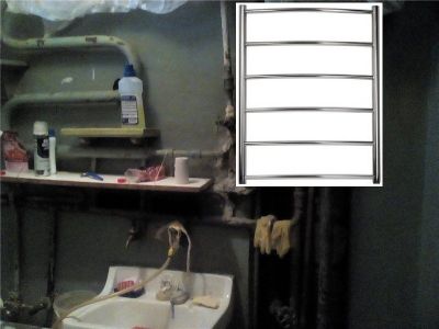

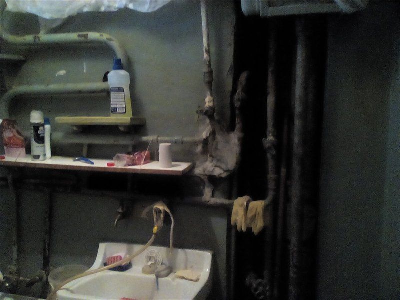

Да. сейчас все работает НО в ужасном состоянии. И этот ужас выглядит так...
Единственный момент хотим обновить все так как трубам уже более 30 лет. Снять умывальник, на его место поставить машинку. Обосновывает тем что полотенчик висит не там где должно висеть по "закону". По какому закону оно ему мешает я не могу понять. Если ставить на стенку там где ванная вдоль, это нужно будет удлинять + неудобно так как там кран и душ, или дополнительно как я поняла насос ставить. Над унитазом тоже не вариант. На противоположную стенку ставить там только электрический так как проводки нет....
По поводу ниши ка по мне она слишком углубленная, 26 сантиметров. Расматриваю вариант ее закрыть раздвижной дверцой, но будет ли уместно сделать там полочки для хранения хим товаром/ туалетной бумаги и т.д. ?
А Вы у него спросите, по какому закону он хочет изменить проектное размещение полотенчика, посколько, судя по фото, полотенчик у вас висит так именно по проету дома.

VasilyKubikov, почему считаете что сразу все бабло рубить начинают. Ну будет не много дороже, ежели оставить полотенчик там где он есть, но он там действительно не в тему. Глядя на этот санузел ежу понятно, что там работы не початый край, там тупо нужно менять ВСЁ! При таком раскладе две-три тыщи рублей погоду в кармане не сделают, но зато будет лучше. Не вижу особых проблем в переносе полотенчика на стену за горшком. Горшок можно сместить, трубы до полотенчика сделать с разуклонкой и не делать тонюсенькими трубами. там удаление то от стояка на метр получится. Нормальный сантехник нужен всего то, а не насосы подкачивающие :)
Почему не в тему. Как раз ванна рядом, до полотенца тянуться не надо
Таки там место душевой лейке, зеркалу, полочке, мыльницам и т.д. И полотенцем же всё равно чаще пользуешься не в ванне, а так руки помыть, морду умыть... :) Т.е. полотенчик больше для повседневного полотенца, а так сказать банное и на отдельном крючечке повисит. Я бы убрал его оттуда.

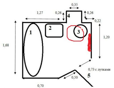

На кухню не получится, комбинация такая выходит, газ. плита., тумбочка, умывальник. холодильник с противоположной стороны или в коридоре. Если ставить машинку в кухне тогда все пасочки кухонные будут или на верхних полках что не удобно или в машинке.. так что машинка пока остается в ванной. А вопрос с зеркалом зерало будет с противоположной стороны полотенчику... или рассматриваю вариант полотенчика ЗА унитазом так сказать на спине.. только вот не уверена что так получиться...
по моим соображениям не удобно головой упираться в полотенчик. + при этом полотенчики которые будут там висеть реально будут съезжать оттуда при малейшем прикосновении))
дело даже не в объеме работ, а в удобстве... как я понимаю полотенчик должен выполнять свою функцию сушить и висеть в нужном месте... но другого разумного места я не могу придумать даже если просто оставить стены по другому в ванную нечего не получится всунуть
моя фантазия нашла выход))) нишу разрыть на раздвижные двери. и перекрыть это полотенчиком... там где он сейчас место освободиться для полок и зеркал... а со спины туалета он точно мешать не будет)) ТАКАЯ КОНСТРУКЦИЯ РЕАЛЬНА?

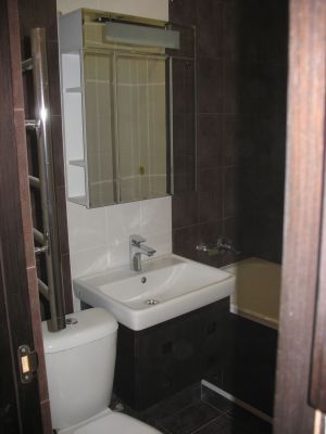

Полностью поддерживаю Вашего сантехника и pavlik-a123. Полотенчик именно на стенку рядом с унитазом просится, и не думайте что будет мешать.
post-58400-0-98992300-1453473990_thumb.jpg Вот к примеру. Моя дочка-привереда ни разу за три года не пожаловалась
ВЫ же знаете как женщина думает... в начале фантазия. потом говорит. потом думает. потом говорит, а потом обдумывает и соглашается так как предложил мужчина, так как доводов чтоб переубедить уже нет...У вас вижу совсем близко к унитазу... Точно удобно?? МНе Ваша полочка понравилась расскажите где раздобыли?
Не мешает, точно. Комплект раковина с навесным подстольем + Полка с зеркалом весь комплект брали в ЛеруаМерлен. Там довольно большой выбор, и не дорого.
