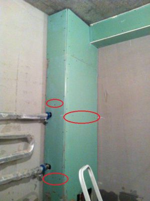

Впроцессе работы, пришли и увидели картину, что при входе в помещение ванной комнаты, по краям толщина слоя плиточного клея(ceresit cm11plus) до 3 см на еще не высохшем клее - плитка в два ряда по кругу всего помещения, позвонили - ответили, что у вас кривые стены - мол так наростили, это ок. При этом на все это дело ушло 2 мешка клея. Вопрос о том, что стены кривые и их можно выровнить штукатуркой - более дешево и правильно - не обсуждался почему то. При этом толщина, чуть меньшая, но присутствовала везде, где перепады стен были минимальны. Везде лепешки. Почему не использовали гребенку, пояснить не смогли. Мол у всех все ок, вы заморачиваетесь.
На претензию, что ведь возникают пустоты и нехилые такие = пояснили, что ок, зальем жидким клеем в эти щели. Сомнительно.

3. Есть ли реальные основания переделывать короба, плитка на них не ляжет, будет смотрется плохо?

по коробам, что именно внешне не понравилось?
Сделано "тяп-ляп"
По остальному. Что бы нормально уложить плитку, стены должны быть строго вертикальны. Иначе на углах будет большое расхождение по швам. Конечно, какие то неровности можно клеем вытянуть, но когда дело до таких лепех доходит, это не дело.

 Короба под переделку. Снимите листы ГКЛВ и посмотрите на каркас. Уверен, что его просто напросто там нет. В лучшем случае - два профиля направляющих на 3-х саморезах по стенам и один на внешнем углу. Единственная перемычка - на стыке листов. Короче говоря - листы держатся только на саморезах, которых явно пожалели. Затирка на плитке по такому коробу высыпется - к бабке не ходи.
Под листами гипрока должна быть примерно такая конструкция
Нет никакой гарантии, что выдержаны горизонт и вертикаль стенок этих коробов.
 Не знаю, кто и как делает короба, но я стараюсь, при любой возможности, вписаться в плитку - целая плитка закончилась - начался короб
 Здесь явно никто ничего не считал, узкая подрезка гарантирована.

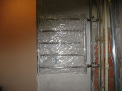

мало того, что провод закосили, так и полотенцесушитель стоит не понятно. После облицовки между плиткой и тарелочками хромированными зазор останется несколько сантиметров
 Тут не соглашусь. Тарелочки (отражатели) двигаются по трубе, потому прижмутся к плитке
Не встречал таких, чтобы по трубе двигались. На фото плохо видно. Обычно отражатели продаются вместе с хромированной американкой и надеваются на наружную резьбу комбинированной муфты либо на удлинитель той самой муфты (полипропиленовый трубопровод). По этому важно точно угадать отдаление резьбы от стены, чтобы в конце отражатель плотно прижался к плитке.
Ну, по крайней мере одну перемычку на широкой стороне и 2 - на узкой угадываются. А вот саморезов в пристенный профиль и правда видно чуть меньше, чем нисколько.
Не по трубе, а по хромированному удлинителю.
вот здесь можно пару см двигать
А есть и по 5 см удлинители с американками
