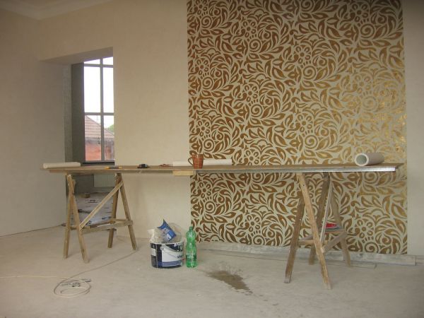

:)  А с того, что обои ты до сих пор на полу раскатываешь, так я вообще в ахуе. На столе с обоями надо работать.
 Вот жеж. Я тоже на полу раскатываю. Удобней мне так. Стол не в каждую комнату воткнёшь, места дофига занимает. А что с полом не так? Как правило перед обоями уже всё сделано, полы выровнены и загрунтованы, грязи практически нет. Расстилаю дежурную клеёнку (та которая для столов) 3Х1,5 метра и не вижу необходимости в столе. Бегать вокруг него, за углы цепляться :), двигать туда-сюда. Нее, ну удобно конечно, но не первая необходимость, особенно в стеснённых условиях.
Ползать раком по полу, рискуя нацеплять мусора на обои?.. Я стар и ленив для такого экстрима :).

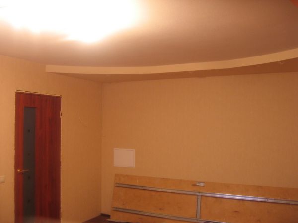

Можно, конечно, нечто такое соорудить https://homemasters.ru/blogs/4/436-...-stol-video/  Саня у нас знатный перфекционист. Но по мне, такое сооружение слишком высокотехнологично, громоздко и немобильно.
Можно гораздо проще. Лист фанеры распускается пополам. Пару трёхметровых брусков или пару профилей тоже несложно раздобыть. Приспособить его можно на что угодно. Себе я пару козелков складных изготовил. У нас с Букой студент на производственной практике в Питере за полчаса из обрезков профилей собрал козелки.  Макс, подтверди. :)
Такой стол легко из комнаты в комнату перемещается.
Как отпала в нём надобность, притуляешь к стене, и никому он не мешает.
