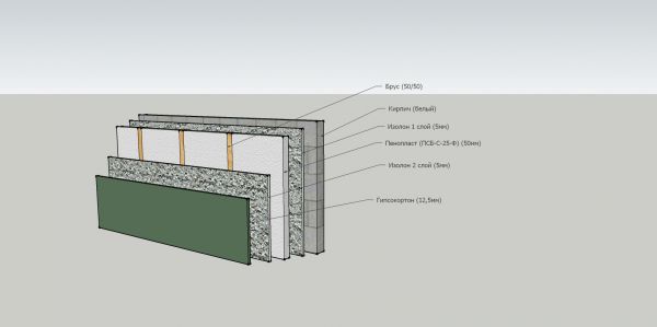

Решил я объединить лоджию и комнату, снес перегородку и поставил пластиковые окна из 70-го профиля. Начитавшись разных источников утеплять стал по схеме (см картинку). В процессе утепления начал замечать, что между первым слоем изолона и пенопластом начала скапливать влага. Подскажите пожалуйста новичку в чем ошибка (влаги настолько много, что на брусе появилось что то вроде плесени).

Ну так источники читать надо фильтруя информацию
На рисунке первый слой изолона, что у кирпича, лишний
то есть достаточно убрать первый слой изолона? не нужно пароизоляцию?

Достаточно или нет не скажу, но смысл таков, что должен быть ограничен доступ влаги со стороны теплый комнаты, но в тоже время влага должна уходить в сторону улицы.
@Сергей Демидов, Ошибка в следующем: Материалы должны располагаться в таком порядке, что ближе к комнате более теплопроводные и менее паропроницаемые, а к наружи менее теплопроводные и более паропроницаемые. Таким образом падение давления водяного пара будет быстрее падению температуры. Если окажется, что температура падает быстрее, чем парциальное давление, то происходит конденсация влаги. При утеплении изнутри стена становится холоднее и глубже промерзает. Раз уж так случилось, что утепление делается изнутри, то необходим паронепроницаемый теплоизолятор. Например экструдированный пенопласт. Но все швы, все сопряжения должны тщательнейшим образом быть загерметизированы от доступа пара. Это можно сделать мастиками или специальными лентами. А чтобы конденсат не скапливался на поверхности пенополистирола, надо предусмотреть воздушный зазор между ГКЛ и циркуляцию воздуха в нём. Если будет хорошая циркуляция, то конденсата не будет. Для начала выкинуть фольгированный утеплитель. Деревянные бруски там тоже лишние. Они не будут устойчиво работать без доступа воздуха, кроме того являются мостиком для прохождение пара.
Нужно было приклеить пенопласт к основе по уровню и в плоскость с погрешностью не более 1 см. Приклеивание осуществляется при помощи монтажного клея или при больших перепадах расширяющейся пеной. Затем производится наклеивание листов ГКЛ на монтажный гипсовый клей, например Перлфикс или Волма-монтаж. Необходимо предусмотреть отдушины. Это могут убыть любые, отверстия.

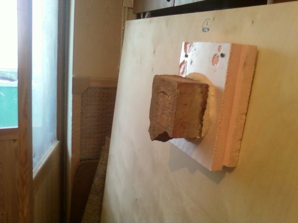

Не, ну сказать то конечно можно, только как , например, вы собираетесь приклеить ГКЛ при помощи перловки к ЭППС. И потом, при определённом воображении, можно внутреннее утепление лоджии, переделать во внешнее, при этом утепляя изнутри.
как   вы собираетесь приклеить ГКЛ при помощи перловки к ЭППС.
 ТС пишет про неэктрудированный ппс, ну а экструдированный - либо зашкурить, либо пройти бетоконтактом.
(на фотке без бетоконтакта)
