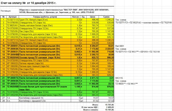

Тогда вот так
Из всего видно, что ценник далек от магазинной Тиккурилы. Но такая плата за отсутствие геммороя при окраске и дальнейшей эксплуатации изделия по вине ЛКМ. Далее только кривость рук маляра.
