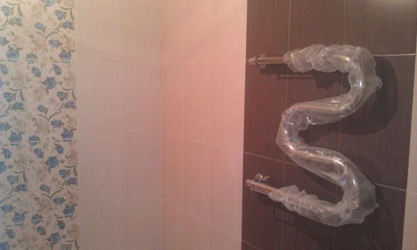

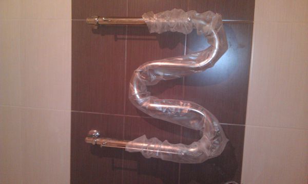

Здравствуйте    . Установили Полотенцесушитель ,  после  плиточных  работ  ,  открыл  вентили на  5мин  ,  слышно  как  пошла  вода, и  начал  нагреваться  ,  правда  медленно  и  не равномерно . Ну  думаю  ,- норм ,  и  закрыл  все  вентиле  перед уходом . На  следующий  день открываю  ,  и  ноль  нагрева  ,  совсем  ноль . и  с тех  пор ( уже  неделя  )  полотенцесушитель холодный !!! Когда  делали  сантехнику  , проверяли  ,  все  нормально ! Пытался  спускать  горячую  воду  (  на  последнем  этаже   квартира  ,  думал  воздушная  пробка)  ,  безрезультатно ! Это  новостройка ,  олотенцесушитель новый  ,  обычная  змейка  .без маевского.
Что  делать  ?

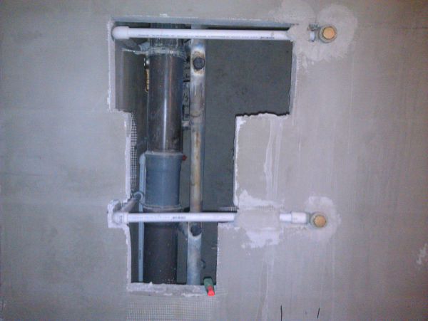

Но по конкретно Вашей проблеме все так фотка нужна

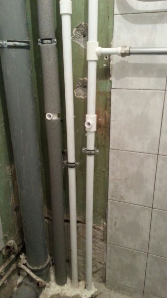

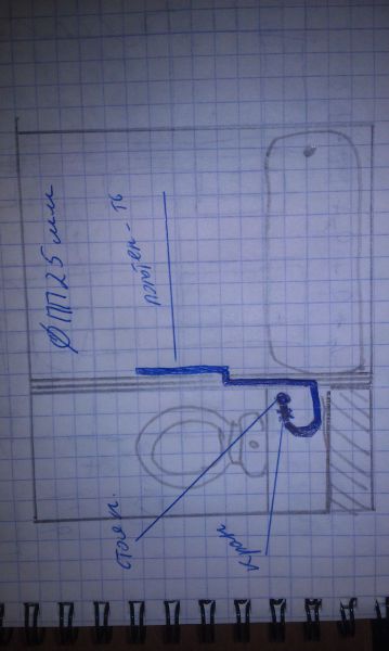

Вот  фото ручкой  нарисовал подводку  полотенчика . Выход  стальной  1" , потом  вентиль,  далее ПП фитингами  на  25м под 45* поворачивает  на  180* (  по другому  ни  как  расположение стояка )  , есть  сужающие  кольцо  на  стояке . После  развороте  ПП труба  25ММ  входит  в  стену  и  поворачивает на  90*  ,  через 90 см  выход
santex-SVAR
стояк циркуляции не видно.
да если и советовать - то отбойный молоток неизбежен : святой кафель рушить - удар по карману ЖАБ-ЖАБЫЧА.
о как !!! а со сваркой все возможно : переустановка выходов от стояка в любую плоскость - и меньше углов поворотов, и перенос перемычки от оси стояка макси близко к полотенчику.
В некоторых схемах без разбора воды греть не будет и диаметр байпаса 20 должен быть

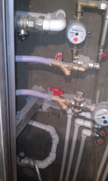

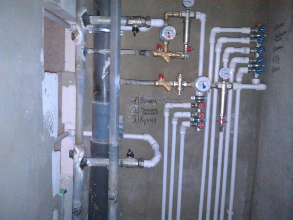

Стояк  в  10-15  см  от вентилей(  на  фото  его  перегородка  закрыла  ) .  выходы  как  раз  и  переваривали  все  , поворачивали  , ибо  тогда  вентиль  в  ванне  уже  был  бы. нашел  старые  фото  , там все четоко  видно . Дыру  как  раз  оставляли  для  доступа  сварщика.
Если  байпас  -это  сужении  , то  есть  , но  больше  похоже  на  30мм
 -  что  значит - "разбор воды "
А эта схема водоснабжения, разве предназначена для подключения к ней полотенцесушителей? Я вижу только две трубы, ХВ и ГВ.
У дочери, в девятиэтажке, сейчас ведутся работы по замене стояков каналии, ХВ и ГВ и её обратки, вот тут видно, что есть подача ГВ и обратка, куда и врезан ПС.
Я конечно дико извиняюсь, с ПС на ГВ никогда не сталкивался. Когда жил в многоквартирном доме, ПС были подключены от ЦО и работали только в период отопления. Всё, что там у дочери сейчас делают, вижу только по фото. Работы проводит УК. Я так понимаю, что у них там слишком уж бюджетный вариант получается. Кранов на ПС нет. Как я понял, что и байпас должен быть диаметром меньше, чем стояк? Может что-то ещё не правильно?

прежде чем расписывать все случаи переделки,
для начала необходимо проверить циркуляцию по стояку : максимально высоко над верхним краном на пс - горячий ? (желательно под потолком)
рано утром - без водоразбора (даже соседского).

Обратки  нет    ,  Т3  и Т4  для  меня  китайские  иероглифы  :noddle: . Точно  такая  схема  у  соседей   работает  на  ура  ,  ПС  еше  дальше  ,  но  там  дом  уже  заселен  !  я  грешил  на  воздух и  на  стоящею  воду  ,  спускал  у  себя  литров  50-60  из  фильтра  , -  "ноль" .Стояк  горячий ,  но не  сказать  что  "оогонь " . Высоко  не  трогал  ,  потрогать  смогу  к  выходным  следующим. Весь вопрос еше  в  том  что  он  грел  до  плитки  (  проверяли  )  , и  как  поставили  после  плитки  тоже  отлично  горел  ,  но  я  все  отключаю  когда  ухожу  . после  установки .грел  один  раз  ,  потом  даже  и  не  думал  .

После  плитки  ,  грел  весь  день  , НО !  неравномерно(  снизу  горячий  ,  сверху  прохладнее  ,  и  на  выходе  наверху  уже  холодный  )  , вот  и  закралось  мне  мысль  про  пробку  воздушную     . Как  видно на  фото ,  выход  горячей  у  меня  ниже  верхнего  выхода  ПС .  кодга  решил  спустить  ГВ  ,  по  началу  видно  было  что  воздух  идет  (  прозрачный  шланг  к  фильтру) ,  потом  текло  довольно  долго  . Но  еше  факт  ,  горячая  вода  совсем  не  горячая  ,  то есть  руку  спокойно  под  ней  держал  ( 50-60 градусов  наверно) . Про  проверить  теплоту  стояка  наверху  ,  поздно прочел  ,  как  попаду  сразу  проверю .
А  может  быть  нет  просто  циркуляции,  дом  сдали 3  месяца  назад  ,  вселилось  максимум  3-5  квартир ( сосед  снизу  живет , по  моему  этажу  пока  нет ( просто  обратка  у  них  наверно ) ) ,  остальные  как и я  ремонт  делают  .  В ремонте  все  используют   холодную  воду   . Давление  в  стояке  есть  7 атмосфер. Когда  включил  сам первый раз  ПС  ,  аш  слышно было  как  побежало  , с  громким  звуком  ( как  будто в  трубу  дуют ) .
вот по видимому и ответ появился
