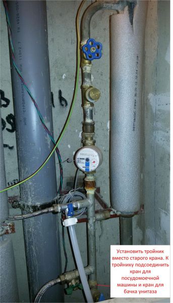

Разводка воды ХВ представлена на фото 1.Разводка труб ХВ-2.jpg.

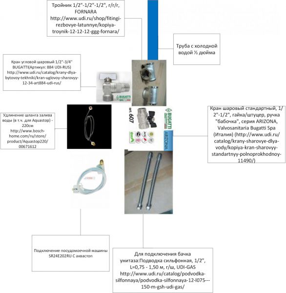

Хочу сделать следующее(фото 2. Подключение посудомоечной машины для форума.jpg):
1) снизу убрать старый кран на бачок унитаза;
2) К трубе (вроде 1/2 дюйма) подсоединить Трехпроходной шаровый кран Valvosanitaria Bugatti, арт. 877 UDI-RUS 1/2"-3/4"-1/2"
ext_d43ccd4bac309dd6596548c078a1ac12.jpe
3) К трехпроходному крану справа подсоединить шланг посудомоечной машины на 3/4 дюйма.
4) Снизу подсоединить для перекрытия бочка Кран шаровый полнопроходной усиленный, 1/2"-1/2", гайка/гайка, ручка "бабочка", серия NEVADA, Valvosanitaria Bugatti
ext_04c88c03b0a029efe9f04fd539502b0a.jpe
5) К крану шаровому подсоединить подводку для бочка унитаза: подводка сильфонная для воды UDI-WATER, DN8, 1/2", г/г, L=0,8 м
ext_2388dc171fbd3efa439bc8010f0d4239.jpe
Для герметизации соединений хочу использовать нить. Я новичок в этом деле, но в Dretun советует для новичков нить (
Нормальный ли вариант для подключения посудомоечной машины в моих условиях я описал или есть варианты лучше, надежнее ?
Спасибо
задача подключения посудомоечной машина наподобие Bosch
 Ну если бош или сименс, то все нормально. Они идут со 100% защитой от протечек (аква-стоп). А если у посудомойки нет аквастопа, то рекомендуется отключать ее от воды, в таком случаее кран бы поближе сделать надо бы. Кстати, стиралок это тоже касается.

Продолжаю думать, как подключить посудомоечную машину без удлинения трубы, поэтому я решил купить Удлинение шланга залива воды (в т.ч. для Aquastop) в фирменном магазине Bosch. Нормальным ли будет следующий вариант ?
Вместо старого крана внизу подключаю тройник Тройник 1/2"-1/2"-1/2", г/г/г, FORNARA.
К тройнику слева подключаю Кран угловой шаровый 1/2"-3/4" BUGATTI(Артикул: 884 UDI-RUS) , а к нему удлинитель залива воды и посудомоечную машину.
К тройнику снизу подключаю кран на бачок унитаза Кран шаровый стандартный, 1/2"-1/2", гайка/штуцер, ручка "бабочка", серия ARIZONA, Valvosanitaria Bugatti Spa?
К крану подключаю Подводка сильфонная, 1/2", L=0,75 - 1,50 м, г/ш, UDI-GAS и к ней бачок унитаза.
Нормальный вариант ?
Спасибо большое за помощ

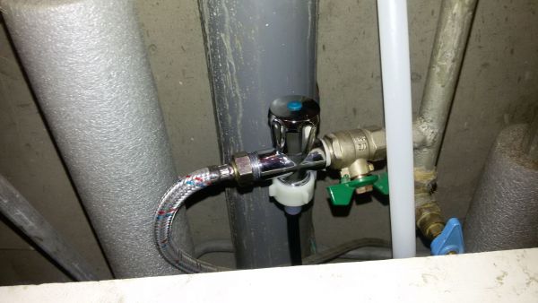

После шарового крана установил кран-тройник 1/2-3/4 для посудомойки. Сейчас засомневался, можно ли так устанавливать ? Не лопнет ли кран от нагрузки тройника, который тянут гибкая подводка и шланг на посудомойку ?
И еще вопрос:
пытаюсь определить насколько "левый" кран, похож ли данный кран на силуминовый ?
