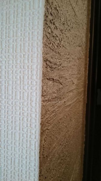

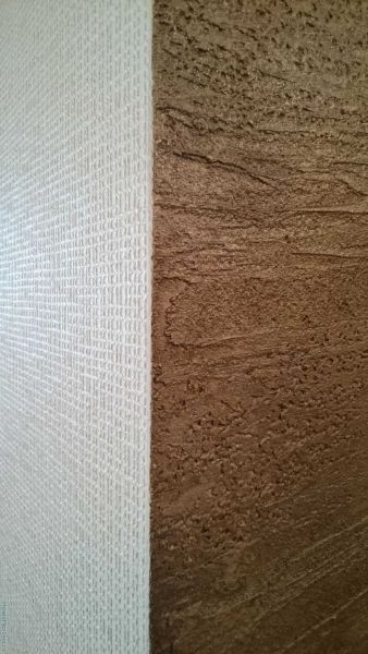

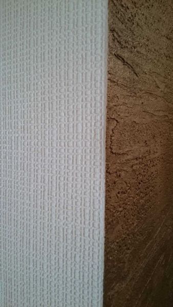

Вот -
если угол проходной, то от герметика быстро мало что останется.
Проход из коридора в комнату.
Спрееру зачёт. А процесс в двух словах. Тэйп, шпателёк фирмовый или дунул плюнул, пальцем растёр.
@Bagis
спасибо большое! Вроде наглядно, но такое ощущение, что угол все-таки чуть "завернут", особенно на второй фотке или это обои такие толстые? А как давно они держатся? У нас будет угол коридор / кухня – самый загруженный...
Поддерживаю! очень интересует сам процесс... чтобы дилетант смог донести его суть до матерого таджика))
PS штукатурка зачетная!  B)  А что за марка, не подскажете? мы все маялись, чтоб не слишком сложно и дорого, в итоге купили банального короеда от альпины, но интерес остался)
Ага, примерно так и было. Ну так, опыт то у мастера какой). Да, обои были поклеены до штукатурки.
Не, ничего не завернуто, обман зрения, наверное. Обои под покраску. С виду самые обычные.
PS штукатурка зачетная!    А что за марка, не подскажете?
Это ноу-хау Влада. Поэтому нюансы лучше у него спрашивать. Lee дал ссылку, так что, если что, Влада сможете легко найти.
5 лет уже прошло.
