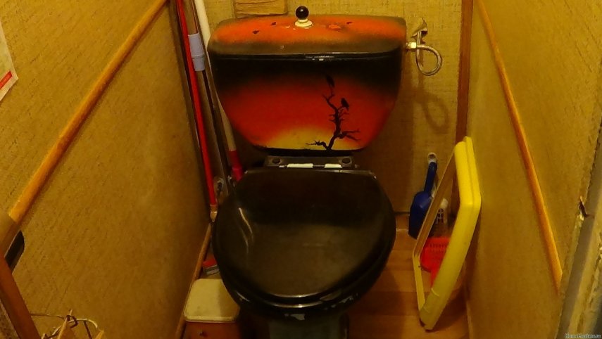

Здравствуйте. Решил заменить унитаз, в связи с чем возникли вопросы. Сейчас в квартире установлен напольный унитаз советского образца с косым выпуском. Дом - панельная 9-этажка 1967 г. постройки. Сливная труба чугунная, выходит из деревянного щита с дверью, закрывающего стояк, у самого пола и торчит из стены примерно на 40 см. Хочу новый унитаз установить вплотную к задней стенке. Теперь, собственно, вопросы:
1. Возможно ли установить новый унитаз вплотную к задней стенке при такой сливной трубе?
2. Если нет, то можно ли обрезать или заменить сливную трубу на более короткую и можно ли это сделать, не ломая заднюю стенку?
3. Имеет ли значение с каким выпуском будет новый унитаз - косым или прямым?
4. Можно ли ставить унитаз только на герметик, как мне посоветовал один сантехник или все-таки лучше привинчивать?

Что касается остальных вопросов, то фото нужны. Скажу только, что сама замена чугунины операция ох как не простая https://homemasters.ru/forums/topic...ii/?p=132435
Без фотографии сложно угадать, но попробую.
1. Вплотную установить скорее всего не получится, чугунную трубу в старом доме пилить вообще неразумно.
2. Если есть желание придвинуть новый унитаз вплотную к стене, но необходимо вытащить из крестовины стояка старую чугунную трубу и через переходник заменить ее на нужной длины пластиковую. Как выковыривать старую трубу - это другой вопрос, там есть тонкости и нюансы, в них вы будете разбираться только если решитесь на такую замену, а пока вам нужно знать, что без разборки деревянной стены добраться до крестовины скорее всего не удастся (хотя вот тут все и решает фото проблемного места.
3. Смотря по ситуации и фотографии. В принципе можно подключить и прямой, и косой выпуск, подобрав нужные повороты трубы. Просто такие повороты занимают место и возможно не получится придвинуть унитаз вплотную к стене, как вы желаете.
4. Говорят, что можно, но лично мне спокойнее, когда унитаз прикручен. Тем более что в старом доме для этого даже не придется бурить пол перфоратором, так как под ним есть так называемая тафта - деревянные детали, залитые в пол, в которые унитаз и прикручивается.

Спасибо всем за ответы. Я уже не так уверен, что возьмусь за эту трубу. Тогда другой вопрос. Сейчас, поскольку стоит старый советский унитаз, бачок у него довольно пузатый и он почти полностью закрывает пространство над сливной трубой. Современные унитазы все с узкими бачками и выходит, что из-за длинной чугунной трубы пространство между бачком и задней стенкой туалета будет значительным (2-3 дм).
Есть ли способы компенсировать это пространство хотя бы визуально с помощью каких-то особых конструкций унитаза или монтажа или еще как-то? Кроме организации полки за бачком ничего в голову не приходит, а эта идея мне не очень нравится.

У старых унитазов бачок крепится на съемной выносной так называемой полочке. У современных унитазов эта "полочка" является частью чаши, а сами бачки - более плоские. Так что в любом случае, если не менять трубу, то либо между новым бачком и стеной останется дырень, либо покупать комплект унитаз+бачок старого образца.
Но давай сначала поглядим на фотки, может там все не так страшно. Заодно может и полезная площадь туалета увеличится. А то я что у себя, что у родителей коленками в дверь упирался, а теперь можно даже не сильно размашистый брейк танцевать :)
Не знаю, как у вас сделано, но и у меня, и у родителей такая стеночка сделана съемной. В крайнем случае несильный удар изнутри также сделает ее съемной :)
Я бы предложил стенку снять, чтобы получить доступ к крестовине и возможность заменить чугуняку на пластик нужной длины. Возможно будет много возни с демонтажом трубы из крестовины, но она с лихвой окупится выигранным местом и бОльшей свободе в выборе типа выпуска унитаза и его подключением.

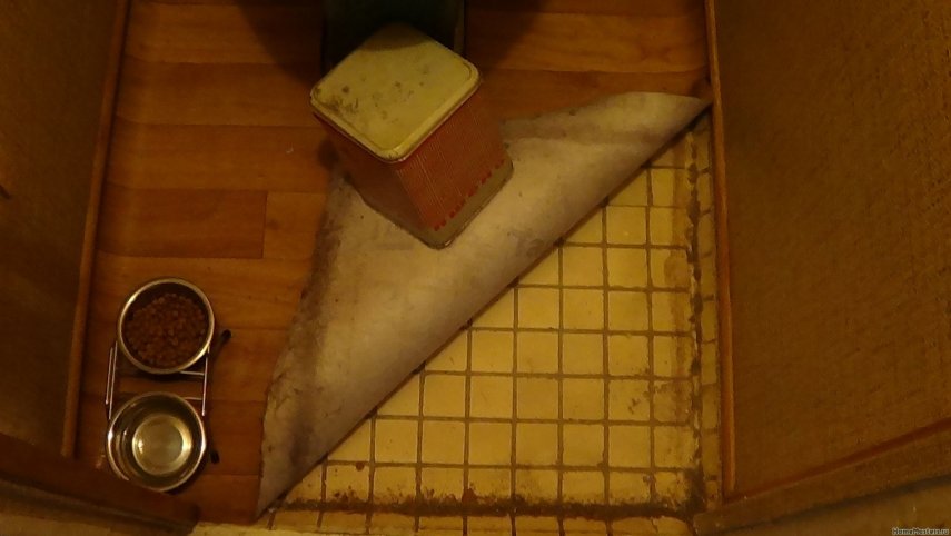

Еще вопрос, в таком туалете новую керамическую плитку лучше класть на старую или все же разломать пол?
Если вопрос про "лучше" , то лучше разломать. Но можно и на старую:
https://homemasters.ru/forums/topic...aroi-plitki/
https://homemasters.ru/forums/topic...posovetuite/
https://homemasters.ru/forums/topic...aia-staruiu/
https://homemasters.ru/forums/topic...ruiu-plitku/
До боли знакомая плитка :)
Мне показалось, что она не наклеена на бетонное основание, а залита бетоном. Может и неправ, но я ее не стал снимать, а просто намакияжил бетонконтактом и новую плитку положил поверх старой.
Я вот только сейчас сообразил.. Возможно, ведь, что у меня унитаз не на плитке стоит, а на доске (не помню, как называется). То есть, если снесу унитаз и буду новую плитку поверх старой класть, часть плитки на доску ляжет. А это, наверное, не совсем хорошо. Как бы, не снимая унитаза, понять на каком основании он стоит?
А чего ты переживаешь? Если старую плитку оставишь, то дюбеля по-любому окажутся минимум в 2 слоях плитки. Если будешь ее скалывать, то легко выдернешь и тафту. Мой первый опыт описан тут
у меня такая же плитка на полу была обильно покрашена краской!
пришлось зачищать болгаркой до плитки, потом бетоноконтакт и приклеил керамогранит - держится хорошо.
вот зачищать краску страшное дело, нужен хороший респиратор.

Новую плитку буду поверх старой класть, на вид и на ощупь она надежно держится, да и бетонконтакт есть.
